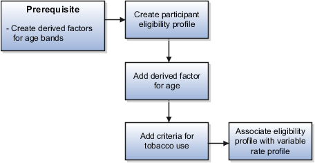

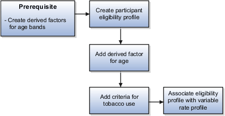

 この例では、1つの変動レートについて要件を定義する、1つの適格プロファイルを作成します。
通常、変動レート1つにつき1つ、複数の適格プロファイル・セットを作成します。
年齢や喫煙者基準を変えながら、この例のステップを繰り返して、各追加レートについて、個別にプロファイルを作成します。
前提条件
年齢30歳未満の「年齢」導出要因を作成します。
適格プロファイルの作成:
ステップで他の値が指定されていないかぎり、各フィールドにはデフォルト値を使用します。
「タスク」パネル・ドロワーで、「適格プロファイルの管理」をクリックして「適格プロファイルの管理」ページを開きます。
「作成」メニューで、「加入者プロファイルの作成」を選択します。
「適格プロファイル定義」セクションで、次の表に示すようにフィールドを入力します。
フィールド
値
名前
30歳未満および非喫煙者
プロファイル使用
福利厚生
ステータス
アクティブ
使用するアサイメント
任意のアサイメント - 福利厚生続柄
「年齢」の導出要因を追加
「適格基準」セクションで、「導出要因」タブを選択します。
「年齢」タブで「作成」をクリックします。
次の表に示すようにフィールドに入力します。
フィールド
値
順序
1
年齢
事前に、年齢30歳未満に対して定義した導出要因を選択する
除外
選択されていないことを確認する
喫煙者に対する基準を追加
「個人」タブを選択します。
「喫煙者」タブで「作成」をクリックします。
フィールド
値
順序
1
喫煙者
なし
除外
選択されていないことを確認する
「保存してクローズ」をクリックします。
適格プロファイルと変動レート・プロファイルの関連付け
「タスク」パネル・ドロワーで、「福利厚生レートの管理」をクリックして「福利厚生レートの管理」ページを開きます。
「変動レート」タブを選択します。
「作成」をクリックします。
「適格プロファイル」フィールドで、先ほど作成した適格プロファイルを選択します。
その他のフィールドは、レートに合わせて、適宜設定します。
「保存してクローズ」をクリックします。
