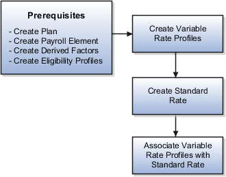

これらの図は、この例を完了するために行う「プラン構成」作業領域のタスクを示したものです。
この図は、変動レート・プロファイルを作成するための前提条件とタスクを示したものです。
次の一般的なステップに従って、変動補償範囲を作成します。
  1. 変動補償範囲プロファイルを作成します。
  2. 基本補償範囲を作成します。
  3. 変動補償範囲プロファイルと基本補償範囲を関連付けます。
