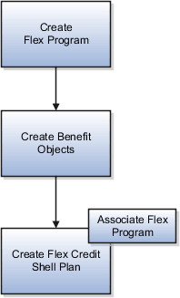

フレックス・クレジットの設定タスクの順序
次の図は、フレックス・クレジット・サービスを作成するためのタスクの順序を説明したものです。
「プラン構成」作業領域を使用して、次のことを行います。
順序 |
タスク摘要 |
タスク名 |
1 |
「フレックス・クレジット」または「フレックス・クレジットおよびコア」タイプのプログラムを作成します |
福利厚生プログラム詳細の管理 |
2 |
残りの福利厚生オブジェクトを作成します。
「プラン構成」作業領域の各種設定タスク |
3 |
フレックス・クレジット・シェル・プランを作成し、それをフレックス・プログラムに関連付けます。 |
フレックス・クレジット構成の管理 |
