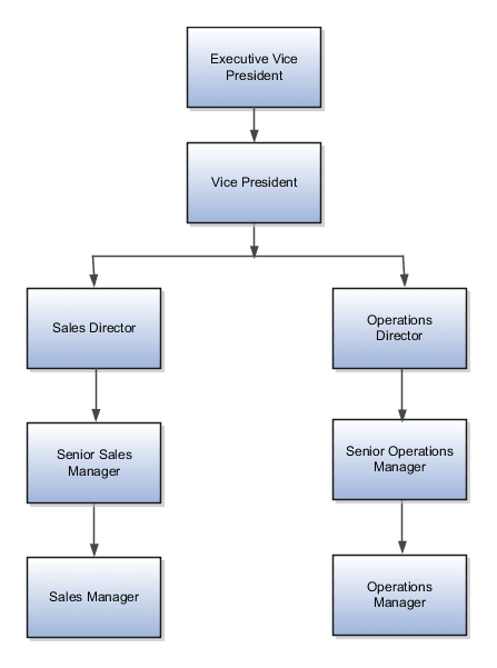

グラフィカル・ポジション階層の作成方法

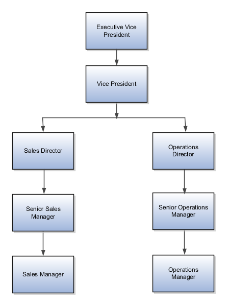

Vision Corporationは、ワークフォースを組織変更し、すべてのポジションの階層を定義しています。 次のようにポジション階層を作成する必要があります。
次の表に、このシナリオにおける主な検討事項の概要を示します。

営業課長ノードの移動
営業次長ノードの下ではなく、営業部長ノードの下に営業課長ノードを追加しました。 このノードをドラッグして、営業次長ノードにドロップできます。-
営業課長ノードを選択し、営業次長ノードにドロップします。 営業課長ポジションは、自動的に営業次長ポジションの子になります。
ノードを間違った場所に作成した場合は、そのノードを適切な場所にドラッグ・アンド・ドロップできます。 その場合、階層は自動的に調整されます。
