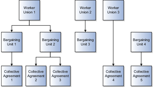

次の図は、労働組合、交渉団体および労働協約の関連付けを示しています。
労働組合は、複数の交渉団体に関連付けることができます。 ただし、交渉団体を関連付けることができるのは、1つの労働組合のみです。 労働協約を関連付けることができるのは、1つの就業者組合と交渉団体のみです。 労働組合または交渉団体は、複数の労働協約に関連付けることができます。

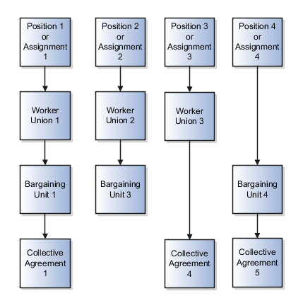

この図は、ポジションまたはアサイメントと労働組合、交渉団体および労働協約との関連付けを示しています。
ポジションまたは就業者アサイメントは、1つの労働協約、交渉団体および労働組合にのみ関連付けることができます。 ただし、交渉団体、労働組合または労働協約は、複数のポジションまたは就業者アサイメントに関連付けることができます。
