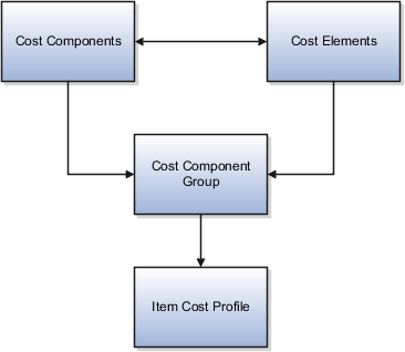

原価コンポーネント、原価エレメントおよび原価コンポーネント・グループの連携
原価コンポーネントは、ユーザー定義または外部ソースから取得され、原価計算アプリケーションで品目の原価の追跡に使用される原価エレメントにマップされます。
原価コンポーネント・グループを使用して、原価コンポーネントを原価エレメントにマップし、品目が在庫組織間で転送されるときにソース原価エレメントを搬送先原価エレメントにマップします。
この図は、原価コンポーネント、原価エレメント、原価コンポーネント・グループおよび原価プロファイル間の関係を示しています。

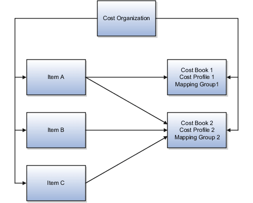

原価コンポーネント・グループを品目に柔軟にマップできます:
異なる原価プロファイルを使用する場合、原価組織と台帳の組合せの異なる品目に、同じまたは異なる原価コンポーネント・グループ・マッピングを設定できます。
1つの品目は、異なる原価台帳で異なる原価コンポーネント・グループ・マッピングを持つことができます。
複数の原価組織は、同じ原価コンポーネント・グループ・マッピングが同じセットに属している場合、または異なるセットで同じ方法で定義されている場合、同じ原価コンポーネント・グループ・マッピングを共有できます。
次の図は、原価コンポーネント・グループから品目への様々なマッピングを示しています。 つまり、原価組織では、品目Aは2つの原価グループにマップされ、品目Bと品目Cは1つの原価グループにのみマップされます。
