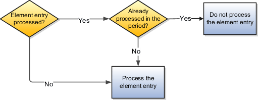

期間ごとに1回処理
「期間ごとに1回処理」オプションを使用して、エレメント・エントリが処理されたかどうかをチェックします。
この図が示すように、エレメント・エントリまたは実行結果が存在する場合でも、このフィールドを「Y」から「N」に、および「N」から「Y」に変更できます。
オプションの値が「Y」で、その期間にエレメント・エントリがすでに処理されている場合、アプリケーションはそれを再度処理しません。
オプションの値が「N」の場合、アプリケーションは、すでに実行で処理されている場合でもエレメント・エントリを処理します。
この図に示すように、オプションの値に応じて、アプリケーションはエレメント・エントリを処理します。
