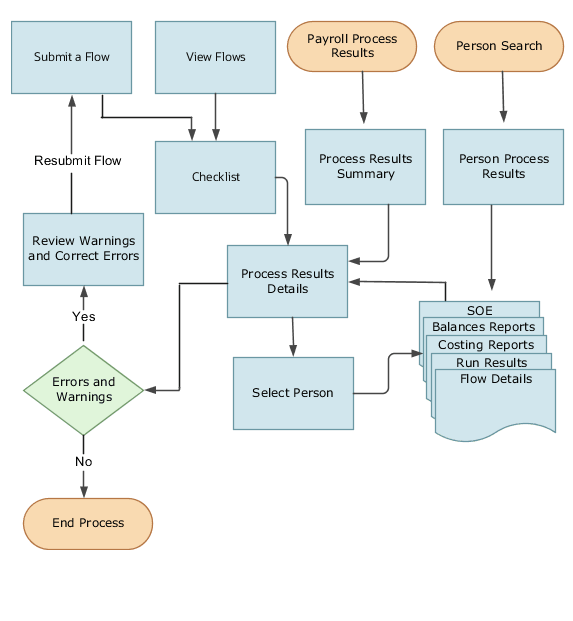

このワークフロー図は給与フローがどのように機能するかを示したものです。 概要レベルのフロー情報を提供するページ(「フローの表示」ページ)から、詳細な従業員レベルの情報を提供するページ(「チェックリスト」ページおよびプロセス結果詳細ページ)までのナビゲーション・パスが記載されています。
