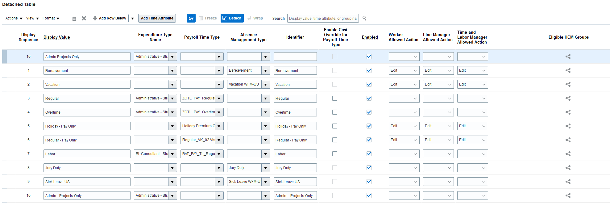

    2. 次に示すように、各行のフィールドを構成します。 休暇欠勤行には、休暇欠勤管理属性の値のみが含まれることに注意してください。 このようにして、給与計算およびプロジェクト時間データは適切な承認者にルーティングされ、適切な時間コンシューマに転送されます。 外部アプリケーションで使用する時間データを抽出する場合は、休暇欠勤データと給与計算データまたはプロジェクト・データ、あるいはその両方を組み合わせることができます。
      属性定義表の各行に入力する表示、時間属性および識別子の値の例。
      時間処理の後、Absence Managementでは表示順序が1、2、8および9の行から属性値が取得されます。 Global Payrollでは、表示順序が5および6の行から属性値が転送されます。 また、Project CostingとGlobal Payrollでは、それぞれの属性値が表示順序3と4、7の行から転送されます。
