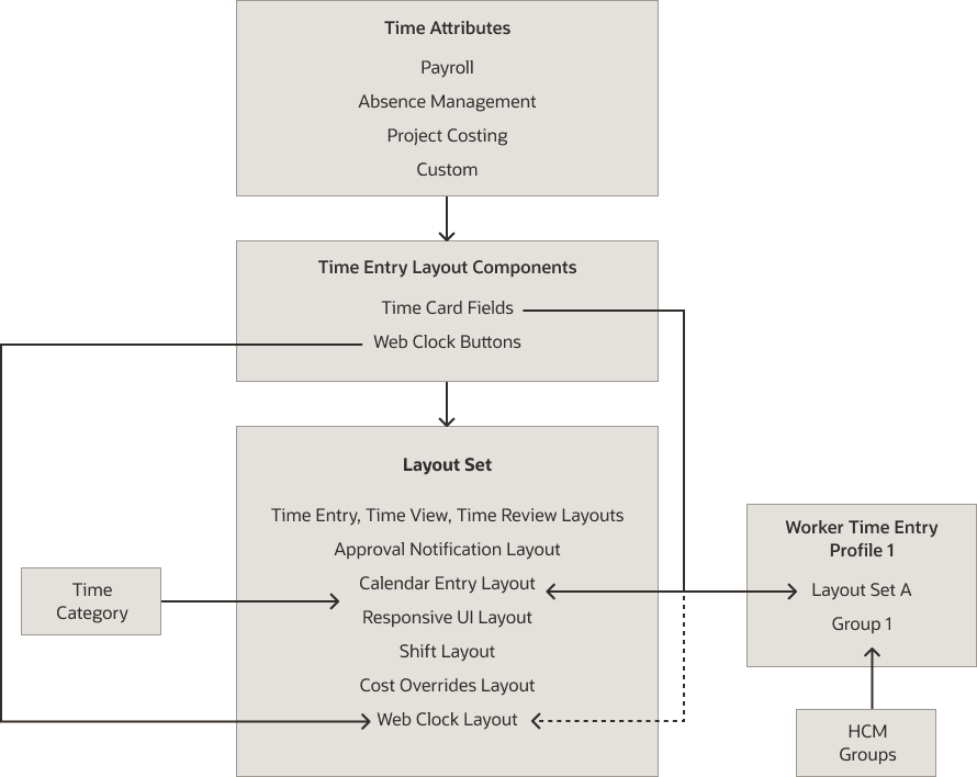

HCMグループと時間入力オブジェクト
給与、プロジェクト、休暇欠勤およびカスタム時間属性は、時間入力のレイアウト・コンポーネントを構成します。 これらのレイアウト・コンポーネントは、タイム・カード・フィールドまたはwebクロック・ボタンのいずれかであり、時間カテゴリはレイアウト・セットのレイアウトを構成します。 時間入力プロファイルとHCMグループ・アサイメントを使用して、個人をレイアウト・セットにリンクします。
就業者の時間入力プロファイルを間接的かつ直接的に構成する時間入力コンポーネントを示すアーキテクチャ図
ヒント: 時間入力プロファイルにリンクされているグループは編集できません。

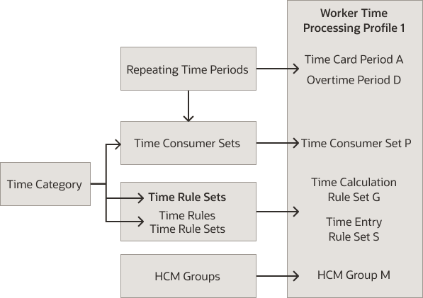

HCMグループと時間処理オブジェクト
時間コンシューマ・セットには時間カテゴリが含まれます。 時間カテゴリは、時間入力または時間計算ルール・セットを構成するルールおよびルール・セットとリンクすることもできます。 時間処理プロファイルは、タイム・カード期間とコンシューマ・セット、オプションの超過勤務期間、ルール・セットで構成されます。 時間処理プロファイルとHCMグループ・アサイメントを使用して、個人とそのマネージャをこれらのオブジェクトにリンクします。
就業者の時間処理プロファイルを構成する時間処理コンポーネントを示すアーキテクチャ図

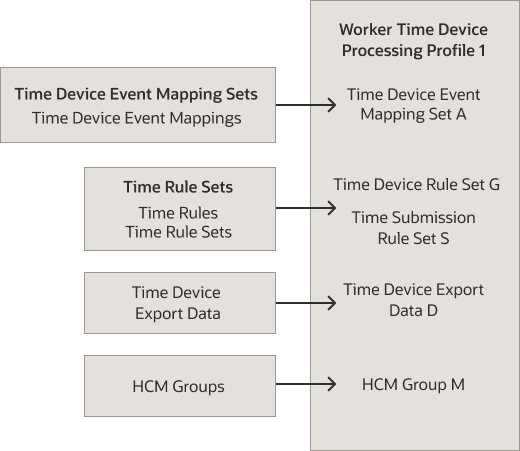

HCMグループおよび時間デバイス処理オブジェクト
時間デバイス・イベント・マッピングは、マッピング・セットを構成します。 時間デバイス・ルールと単一の発行ルールによって、それぞれのルール・セットが構成されます。 これらのマッピングおよびルール・セットとデバイス・エクスポート・データ構成は、時間デバイス処理プロファイルを構成します。 個人とそのマネージャをこれらのセットにリンクし、時間デバイス処理プロファイルおよびHCMグループ割当を使用してデータ・オブジェクトをエクスポートします。
時間デバイス処理プロファイルを構成する時間デバイス処理コンポーネントのアーキテクチャ図。
