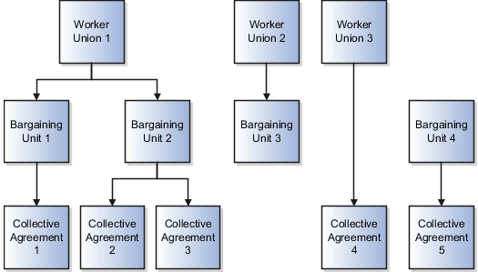

次の図は、労働組合、交渉団体および労働協約の関連付けを示しています。
労働組合1には交渉団体1と交渉団体2が含まれて います。 交渉団体1には労働協約1が含まれています。 交渉団体2 には労働協約2と労働協約3が含まれています。 労働組合2には交渉団体3が含まれます。 労働組合3には労働協約4が 含まれています。 交渉団体4には労働協約5が含まれています。
労働組合は、複数の交渉団体に関連付けることができます。 ただし、交渉団体を関連付けることができるのは、1つの労働組合のみです。 労働協約を関連付けることができるのは、1つの就業者組合と交渉団体のみです。 労働組合または交渉団体は、複数の労働協約に関連付けることができます。
