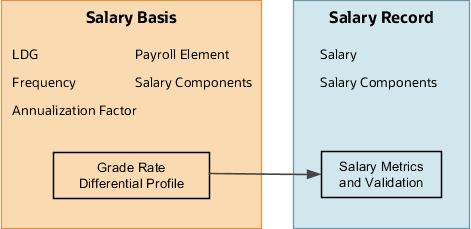

給与メトリックには、最小、最大、中間、支給率、範囲ポジション、四分位数および五分位数が含まれます。 メトリック計算では、次に示すように、個人の給与ベースから等級レートと差分プロファイルが使用されます。 また、雇用レコードの常勤換算(FTE)値も使用されます。
給与ベースに構成された等級レートと差分プロファイルから個人の給与レコードのメトリックへのフローを要約した図。
オプションの等級レートによって、個人の基本給範囲の情報が提供されます。 オプションの差分プロファイルでは、個人の給与メトリックを自動的に調整するために計算で使用される乗数が提供されます。 または、給与ベースに関連付けられた等級レートのかわりに使用する代替等級レートが提供されます。 差分プロファイルには、次のいずれかの基準に対して構成された乗数があります。
