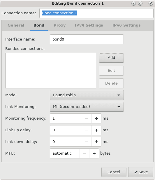

ネットワーク接続エディタを使用したネットワーク結合の構成
nm-connection-editorグラフィカル・インタフェースを使用してネットワーク結合を設定します。
  1. このエディタを起動します。
    sudo nm-connection-editor
    ネットワーク接続ウィンドウが開きます。
  2. 接続を追加するには、ウィンドウの下部にあるプラス(+)ボタンをクリックします。
    別のウィンドウが開き、作成する接続のタイプを入力するように求められます。
  3. ウィンドウのドロップダウン・リストで、仮想セクションから結合を選択し、作成をクリックします。
    ネットワーク結合エディタ・ウィンドウが開きます。
    ネットワーク結合エディタ
    この図は、ネットワーク接続インタフェース・エディタが開き、新しい結合ネットワーク・インタフェースを構成できる状態を示しています。
  4. オプション: ボンドの接続名の構成 .
  5. ネットワーク結合に追加する物理ネットワーク・インタフェースごとに、次のステップを実行します:
    1. 「追加」ボタンをクリックします。
      新しいウィンドウが開き、ネットワーク結合に追加する物理インタフェースのタイプを選択できます。
    2. 作成する接続のタイプを選択し、「作成」をクリックしてセカンダリ・インタフェースを構成します。
      たとえば、イーサネット・タイプを選択して、ネットワーク結合にイーサネット・インタフェースを追加できます。
    3. オプション: セカンダリ・インタフェースの名前の構成 .
    4. デバイスフィールドで、結合にセカンダリとして追加する物理ネットワーク・インタフェースを選択します。
      ノート:
      デバイスがすでにネットワーキング用に構成されている場合、そのデバイスはボンディング内で構成可能なものとしてリストされません。
    5. 保存をクリックして、セカンダリ・デバイスをネットワーク結合に追加します。
  6. 「モード」ドロップダウン・リストで、ネットワーク・ボンドに使用するボンディング・モードを選択します。
    ノート:
    一部のモードでは、ネットワーク・スイッチでさらに構成が必要な場合があります。
  7. デフォルト設定を使用しない場合は、必要に応じてその他の結合パラメータ(リンク・モニタリングなど)を構成します。
    ネットワーク結合IP構成にDHCPを使用しない予定の場合は、IPv4タブとIPv6タブをクリックすることでIPアドレス指定を設定します。
  8. 「保存」をクリックして構成を保存し、ネットワーク結合を作成します。
