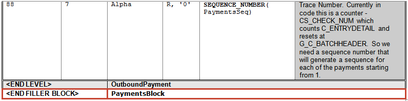

ブロックの最後に次のコマンドを入力します。
  • <END FILLER BLOCK> - ブロックの終わりを示します。 <BEGIN FILLER BLOCK>コマンドですでに指定済のこのブロックの名前を入力します。

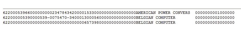

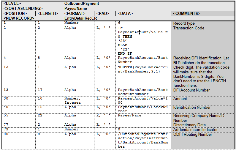

次の図に、ブロック埋込みの使用例を示します。

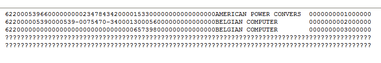

次の図は、FILLER BLOCKで生成される出力の例を示しています。
次の図は、FILLER BLOCKが使用されていない場合に生成される出力の例を示しています。
