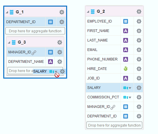

  1. 要素を親グループの「ここに集計関数をドロップ」フィールドにドラッグします。
    次の図では、SALARY要素に基づいたグループ・レベルの集計関数をG_DEPTに作成しています。

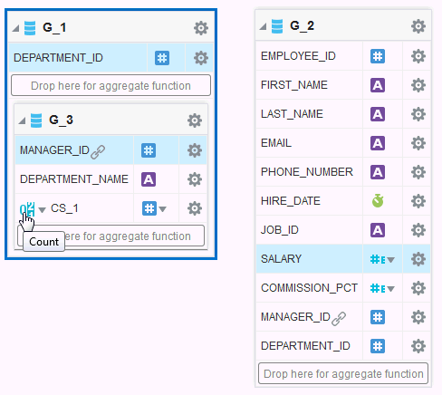

    要素をドロップすると、親グループ内に新しい要素が作成されます。 デフォルトでは、「件数」関数が適用されています。 新しい集計要素の名前の横にあるアイコンによって、関数が示されます。 このアイコンにカーソルをしばらく合せていると、関数が表示されます。
    次の図は、デフォルトの「件数」関数が定義された新しい集計要素CS_1を示しています。

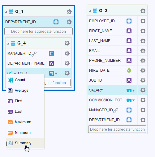

  2. 関数を変更するには、次に示されているように、関数アイコンをクリックして利用可能な関数のリストを表示して、そのリストから関数を選択します。

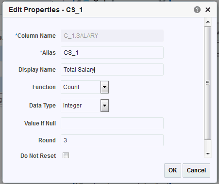

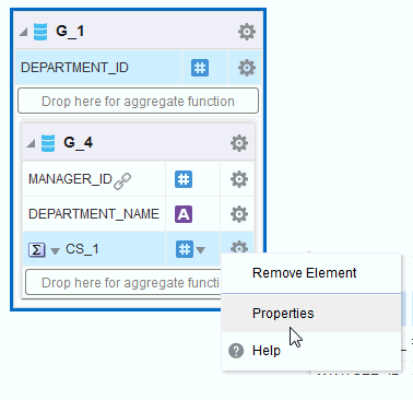

  3. 要素の名前の変更など、要素のプロパティを更新するには、その要素のアクションメニュー・アイコンをクリックします。 要素に他の要素への依存性があるかどうかを確認してから、名前を変更します。
    メニューで、「プロパティ」をクリックします。 「プロパティ」ダイアログを次に示します。
  4. 「プロパティの編集」ダイアログで、必要に応じてプロパティを設定します。
    • 列名 - Publisherのデータ・モデル・エディタによって要素に割り当てられた内部名です。 この名前は、更新できません。
    • 別名 (XMLタグ名) - Publisherにより、デフォルトのタグ名がXMLデータ・ファイル内の要素に割り当てられます。 このタグ名は、データ・ファイル内でよりわかりやすい名前に更新できます。
    • 表示名 - この「表示名」がレポート・デザイン・ツールに示されます。 この名前は、ビジネス・ユーザーにとってわかりやすくなるように更新してください。
    • 関数 - 必要な関数をまだ選択していない場合、ここでリストから選択できます。
    • データ型 - Publisherにより、関数に応じてデフォルトのデータ型(IntegerまたはDouble)が割り当てられます。 一部の関数には、Floatのオプションも選択できます。
    • Null時の値 - 関数から返された値がNULLの場合は、データにNULLが含まれないようにするために、ここにデフォルト値を指定できます。
    • 丸め - デフォルトでは、値は小数第3位に丸められます。 必要に応じて、丸めの値を変更できます。
    • リセットしない- デフォルトでは、関数はグループ・レベルでリセットします。 たとえば、データセットがDEPARTMENT_ID別にグループ化され、SALARYにsum関数を定義している場合、DEPARTMENT_IDデータの各グループの合計がリセットされ、その部門のSALARYの合計のみが示されます。 グローバル・レベルでのみ関数をリセットする必要があり、グループ・レベルではリセットする必要がない場合は、「リセットしないでください」を選択します。 これにより、すべての部門のSALARYの合計が求められます。 このプロパティは、グループ・レベルの関数専用です。
