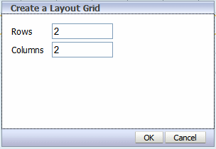

次の図に、「レイアウト・グリッドの作成」ダイアログを示します。
ダイアログでグリッドの行数と列数を入力し、「OK」をクリックすると、次の図に示すように設計領域にグリッドが挿入されます。

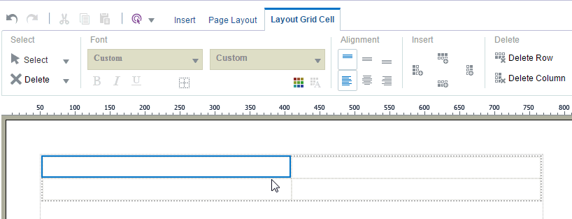

境界線または背景色の追加
デフォルトでは、グリッド線は設計領域にのみ表示され、実行時には表示されません。 完成したレポートにグリッド線を表示する場合は、グリッド・セルを選択して、「境界線の設定」コマンド・ボタンをクリックし、枠線ダイアログを起動します。
  • セルに背景色を追加するには、「背景色」コマンド・ボタンをクリックして、色ピッカーを起動します。

焦点となるレイアウト・グリッド・セルを選択して、次に示す適切なコマンド・ボタンをクリックします。
  • 「上に行を追加」
  • 「右側に列を追加」
  • 「下に行を追加」
  • 「左側に列を追加」

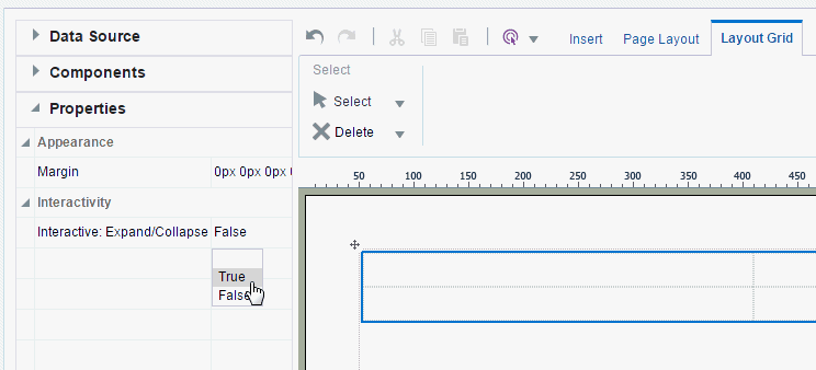

拡張および縮小オプションの追加
レポートをインタラクティブ・モードで表示する場合、レイアウト・グリッドを拡張および縮小して、グリッドのコンテンツの表示をトグルで切り替えることができます。 グリッド・レベル(セル・レベルではない)では、拡張および縮小がサポートされているので、グリッドを適切に挿入できます。 たとえば、レポートのレイアウトの上部にチャート、下部に表があり、チャートの表示を縮小する場合は、チャートを含むレイアウト・グリッドを1つ挿入し、表を含む1つ目のレイアウト・グリッドの下に2つ目のレイアウト・グリッドを挿入する必要があります。 2つの行を持つ1つのグリッドを挿入しないでください。
  1. レイアウト・グリッドを選択します。
  2. プロパティ」ペインを開きます。
  3. 「インタラクティブ: 拡張/縮小」プロパティを「True」に設定します。 次の図では、「プロパティ」ペインにこのオプションが表示されています。
