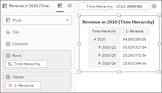

ドリル操作を使用すると、選択ステップの結果に影響する可能性があります
選択ステップを使用し、ビジュアライゼーションに対して「ドリル先」アクションを実行した場合、「ドリル先」アクションは、予期しない方法で選択ステップの結果に影響を与える可能性があります。
たとえば、Time Hierarchyというレベル階層を使用して年別の収益を表示する表ビジュアライゼーションがあるとします。 2010年から開始し、第1四半期の2010 Q1を削除する選択ステップがあるとします。

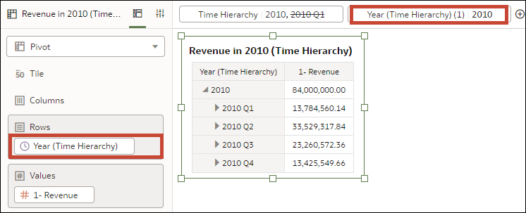

その年に「ドリル先」処理を実行すると、選択ステップが前に削除したにもかかわらず、第1四半期の2010 Q1がビジュアライゼーションに再度表示されます。 これは、「ドリル先」処理によって階層が階層から1つのレベルに置換され、選択ステップは階層全体でのみ機能し、単一のレベルでは機能しないためです。
