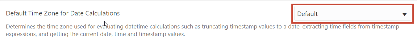

管理者は、コンソールの「詳細システム設定」の下にある日付計算のデフォルト・タイム・ゾーン・オプションを使用して、計算に使用するタイムスタンプを変更できます。 ドロップダウン・リストから必要なタイム・ゾーンを選択し、新しい値に変更を適用して有効にします。
ceal_default_time_zone_date_calculations.pngの説明が続きます
図ceal_default_time_zone_date_calculations.pngの説明​
