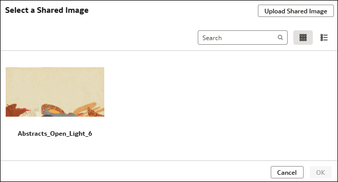

  6. 「共有イメージの選択」ダイアログで、「共有イメージのアップロード」をクリックします。
  7. 「共有イメージのアップロード」ダイアログで、ファイル・アップロード・アイコンこの画像は、ファイル・アップロード・アイコンを示しています。をクリックし、イメージ・ファイルを参照して選択します。
