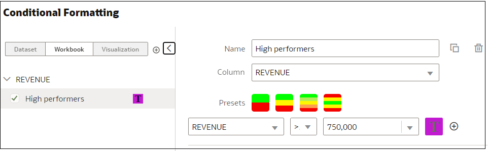

この例は、メジャーとターゲットまたは目標を比較するための条件付き書式の使用方法を示しています。
この例では、収益が750,000を超えるオーディオ、電話、付属品などの製品タイプを強調表示します。
「条件付き書式」ダイアログを使用してこの例を構成する方法を示します。
  • 「名前」フィールドに、「High performers」と入力します。
  • 「列」フィールドで「Revenue」を選択します。
  • 演算子リストで、大なり記号(>)を選択して、値ボックスに750,000を入力します。
  • 「フォーマット」をクリックして色ピッカーを表示し、紫の網掛けを選択します。
    conditional-format-example-target-configuration.pngの説明が続きます
    図conditional-format-example-target-configuration.pngの説明
