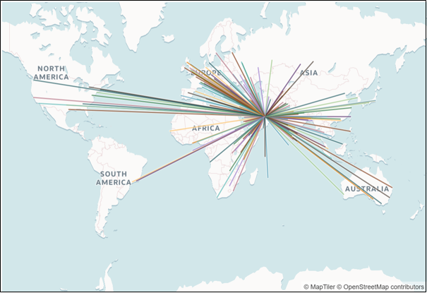

動的な線のマップ・レイヤー・タイプを使用して、2つの地理的な点または領域間の接続を表すことができます。
動的な線のマップ・レイヤーは、マップ上で指定された開始座標と終了座標の間に線を自動的に生成します。 たとえば、都市間の移動パターンのビジュアル化、空港間の航空路線の図示、ビジネス関係または国や倉庫間の物流ルートの表示を行うことができます。

  1. 「ホーム」ページで、ワークブックを選択し、「アクション」をクリックしてから、「オープン」を選択します。
  2. マップ・ビジュアライゼーションを作成します。
  3. 「グラマー」ペインの「カテゴリ(ロケーション)」セクションで「レイヤー・オプション」をクリックし、「レイヤー・タイプ」をクリックして「動的行」を選択します。
    新しいレイヤーに、動的な線のレイヤー用に作成された「カテゴリ(開始ノード)」および「カテゴリ(終了ノード)」が表示されます。
  4. 要素属性をデータセットから「カテゴリ(開始ノード)」および「カテゴリ(終了ノード)」にドラッグ・アンド・ドロップします。
    たとえば、ソース空港とそのすべての宛先空港の間に動的な線を生成するには、「Source_Airport_Latitude」および「Source_Airport_Longitude」を「カテゴリ(開始ノード)」にドラッグ・アンド・ドロップし、「Destination_Airport_Latitude」および「Destination_Airport_Longitude」を「カテゴリ(終了ノード)」にドラッグ・アンド・ドロップします。
  5. 「保存」をクリックします。
    特定の空港からそのすべての宛先空港までの開始座標と終了座標を表す動的な線がマップに表示されます。
