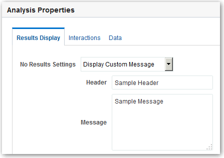

  2. 「基準」タブのツールバーまたは「結果」タブのツールバーで、「分析プロパティの編集」を選択して、「分析プロパティ」ダイアログを表示します。
  3. 「結果の表示」タブで、結果の表示に影響を与えるオプションを選択します。 たとえば、「結果がない場合の設定」フィールドで、分析の実行時に結果が返されない場合に表示されるデフォルトまたはカスタム・メッセージを指定します。 このメッセージは、たとえば、分析の列に非常に限定的なフィルタが設定されている場合などに表示されます。 複数の列が含まれない単純な分析を作成した場合、カスタム・メッセージは表示されません。
  4. 管理者権限があり、HTMLマークアップ(JavaScriptを含む)を使用してメッセージをカスタマイズする場合は、「結果がない場合の設定」フィールドで「カスタム・メッセージの表示」を選択し、次に「HTMLマークアップを含みます」を選択して、適用するHTMLマークアップを入力します。
