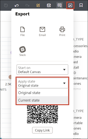

  1. ホーム・ページで、ワークブックにマウス・ポインタを重ねて、「アクション」をクリックし、「開く」を選択します。
  2. キャンバスにフィルタを追加し、URLの作成時に保持するフィルタ値を選択します。
  3. ワークブック・ツールバーの「エクスポート」 「共有」アイコンをクリックします。
  4. 「適用状態」リストから、状態を選択します。
    • 「元の状態」を使用して、新しい選択を行う前にワークブックを開いたときに選択されていたフィルタ値を保持します。
    • 「現在の状態」を使用して、現在選択されているフィルタ値を保持します。
  5. 「リンクのコピー」をクリックして、URLを他のユーザーと共有します。
