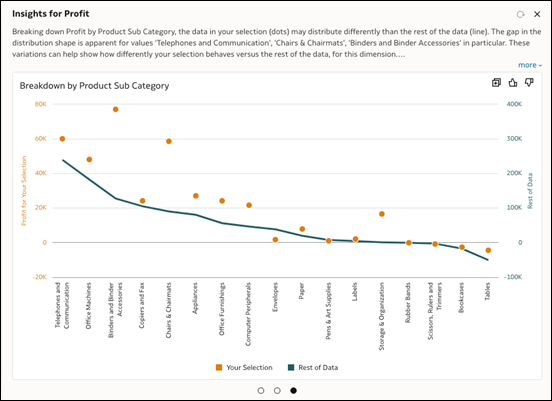

ディメンション内訳は、各ドットが選択したデータの内訳を表し、線が残りのデータの内訳を表す二重軸散布図としても表すことができます。 メンバーは、残りのデータに基づいて最高から最低の順にソートされます。
たとえば、このインサイトでは、利益が製品サブカテゴリ別に分類されます。 利益のために選択されたデータは、電話および通信、バインダおよびバインダ・アクセサリ、椅子&チェアマットなどの製品サブカテゴリに大きな違いを示しています。

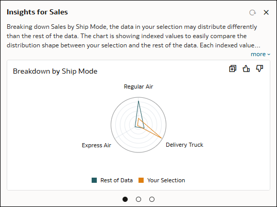

内訳はレーダー折れ線グラフとして表すこともできます。レーダー折れ線グラフでは、選択したデータ線と残りのデータ線の内訳が正規化されたスケールにインデックス付けされます。
たとえば、このインサイトでは、売上が出荷モード別に分類されます。 選択したデータのシェイプと残りのデータは、Delivery TruckとRegular Airの出荷モードに大きな違いを示しています。

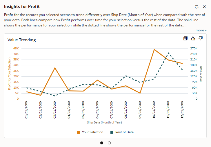

値のトレンド
このタイプのトレンド・ビジュアライゼーションは、導出された「日付」列または「時間」列別のメトリックのトレンドを示します。 トレンド・チャートは開始値で索引付けされますが、値のトレンド・チャートは索引付き以外の二重軸チャートです。 値トレンド・チャートは、選択したデータと、選択した導出日時列の残りのデータとの差異を識別するのに役立ちます。
たとえば、このインサイトでは、出荷日(Month of Year)という導出された日付列に対する利益の値トレンドが表示されます。
