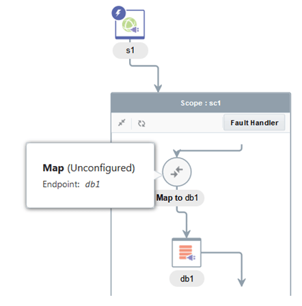

  5. 「アクション」パレットから、SOAPアダプタの下に「スコープ」アクションをドラッグします。
  6. 「起動」パレットから、スコープ内にデータベース・アダプタをドラッグします。
    db_fault_hanlder1.pngの説明は以下のとおりです
    「図db_fault_hanlder1.pngの説明」

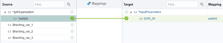

  8. 「データベース・アダプタ」のマッピングを定義します。
    db_fault_hanlder2.pngの説明は以下のとおりです
    「図db_fault_hanlder2.pngの説明」

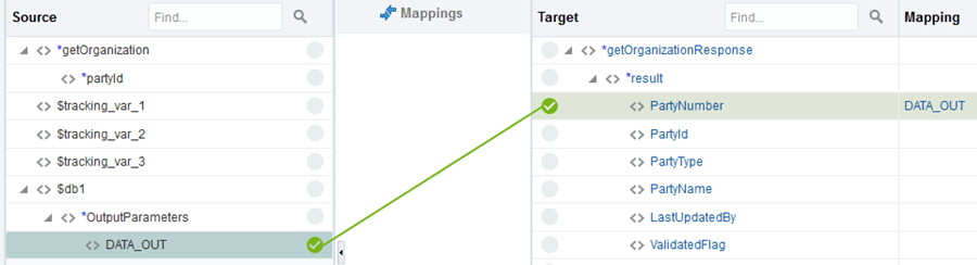

  10. s1のマッピングを定義します。
    db_fault_hanlder3.pngの説明は以下のとおりです
    「図db_fault_hanlder3.pngの説明」

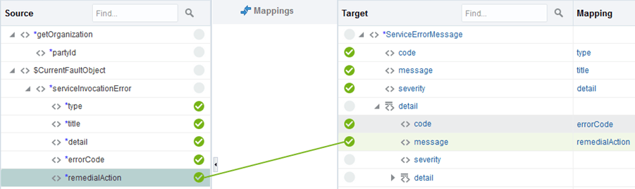

  13. フォールト・マッピングを定義します。
    db_fault_hanlder5.pngの説明は以下のとおりです
    図db_fault_hanlder5.pngの説明
    障害のルート要素はserviceInvocationErrorです。 障害には、障害の詳細を含む他の要素が含まれます: type, title, detail, errorCodeおよびremedialAction detail要素には、障害原因に関する情報が格納されます。 remedialAction要素は、障害を修正するアクションを示します。
