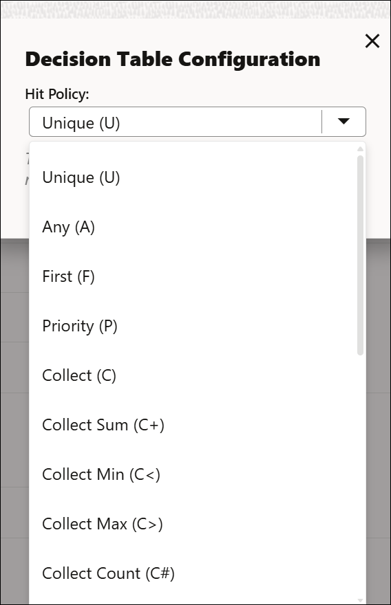

新しい表を作成すると、ユニーク(U)ヒット・ポリシーがデフォルトで選択されます。 ポリシーを変更するには、ヒット・ポリシー・セルをクリックし、「ヒット・ポリシー」ドロップダウン・リストで使用可能なオプションから選択します。

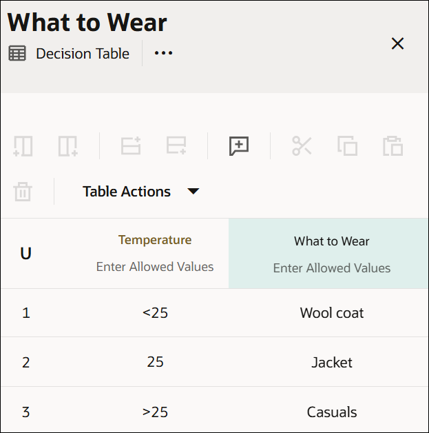

- シングル・ヒット・ユニーク
ユニーク・ヒット・ポリシーを持つデシジョン表では、1つのルールのみが一致します。 すべてのルールは相互に独立しており、重複は許可されません。 デシジョン表は、一致するルールの出力を返します。
一意のヒット・ポリシーで作成されたデシジョン表を次に示します。 この例では、温度の入力値に対して、1つのルールのみが一致します。

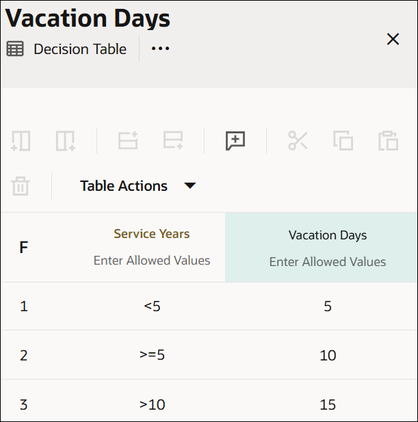

- シングル・ヒット・ファースト
最初のヒット・ポリシーを持つデシジョン表では、異なる出力エントリを持つ複数のルールが一致する可能性があります。 最も小さい番号のマッチング・ルールの出力は、表の結果です。
最初のヒット・ポリシーで作成されたデシジョン表を次に示します。 この例では、勤続年数が11の場合、2番目と3番目のルールが一致します。 デシジョン表は、2番目のルールの出力のみを返します。

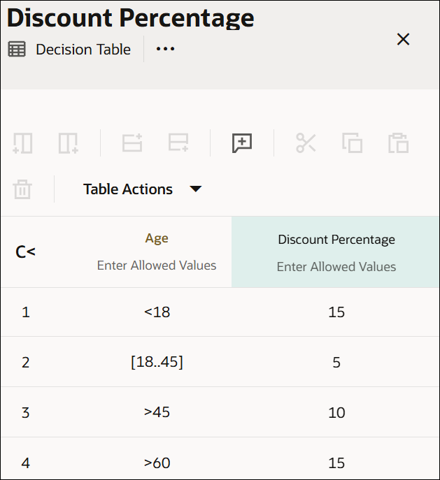

- 複数のヒット収集(最小)
Collect (Min)ヒット・ポリシーを含むデシジョン表では、異なる出力エントリを持つ複数のルールを一致させることができます。 デシジョン表は、一致するすべてのルールの中で最小の出力値を返します。
収集(最小)ヒット・ポリシーで作成されたデシジョン表を次に示します。 この例では、最後の2つのルールが入力年齢61に一致しています。 デシジョン表では、これらのルールの中で最小の出力値(10)が返されます。
