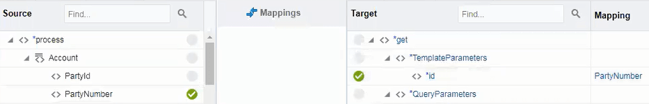

  6. トリガー・アダプタ接続と「Oracle ERP Cloudアダプタ」接続の起動の間のマッパーで、ソース要素をターゲット要素にマッピングします。 この例では、PartyNumberソース要素がidターゲット要素に渡されます。

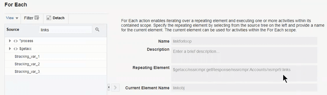

  7. for-eachアクションを追加して、HATEOSリンク間で反復します。 「繰返し要素」フィールドの値はレスポンス・オブジェクトから取得されます。
