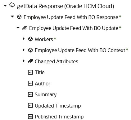

次の例は、マッパー内のビジネス・オブジェクトを使用した従業員更新フィードを示しています:
EmployeeUpdateFeedWithBO_Updateの下には、マッパーのWorkers要素があります。

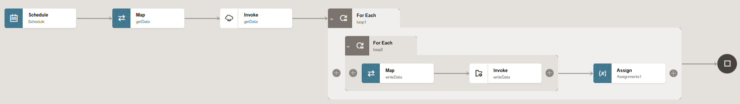

  2. 統合ページで、スケジュールされたオーケストレートされた統合を作成します。
  3. Oracle HCM Cloudアダプタを起動接続として統合キャンバスにドラッグし、次の詳細を使用してAdapter Endpoint Configuration Wizardを構成します:
    1. 「基本情報」ページで、名前(この例ではgetData)を指定します。
    2. アクション・ページで、「更新のサブスクライブ(Atomフィード経由)」を選択します。
    3. 操作ページで、次の項目を選択します:

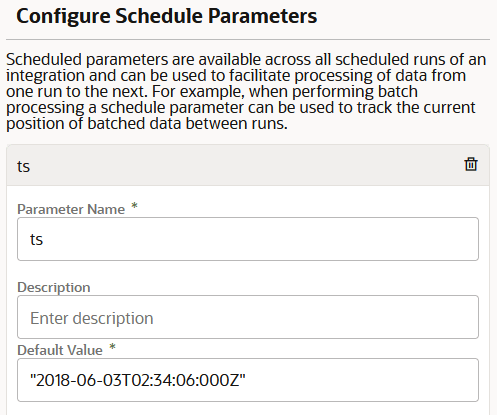

  4. スケジュール・アイコンをダブルクリックし、「編集」を選択して、スケジュール・パラメータを作成します(この例では、tsという名前)。 初期値は、開始するタイムスタンプである必要があります。 実行時に、このタイムスタンプ以降からエントリを受け取ります。 タイムスタンプの書式は次のようにする必要があります:
    YYYY-MM-DDTHH:MM:SS:sssZ e.g. 2018-06-03T02:34:06.000Z
    説明:
    • YYYY: 4桁の年
    • MM: 2桁の月(01 = 1月、など)
    • DD: 月の2桁の日(01から31)
    • hh: 2桁の時間(00から23) (am/pmは許可されない)
    • mm: 分の2桁(00から59)
    • ss: 2桁の数(00から59)
    • s: 秒の小数部を表す3桁(ミリ秒)
    このパラメータを使用すると、統合が起動されるたびに新しい項目が処理されます。 最後に処理されたエントリのタイムスタンプをこのパラメータに格納する必要があります。 この値は、統合の呼出し全体で使用可能です。 最初のリクエストでは、updated-min問合せパラメータ値は空白であり、フィードの最新のnエントリ数が返されます。nは、操作ページの「処理する最大エントリ数」オプションで選択された値です。

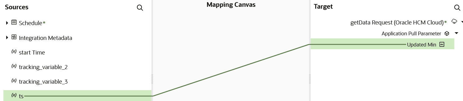

  5. スケジュールと「Oracle HCM Cloudアダプタ」の間のリクエスト・マッパーで、$ts (タイムスタンプ値)をupdated-minにマップします。 「Oracle HCM Cloudアダプタ」は、フィードをリクエストするときにupdated-min問合せパラメータをAtomサーバーに送信します。 Atomサーバーは、タイムスタンプ値の新しい更新後に更新されたエントリを持つフィードを返します。 これにより、毎回新しい更新を処理することができ、同じ更新が複数回処理されるのを防ぐことができます。

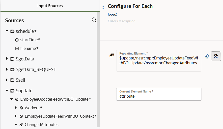

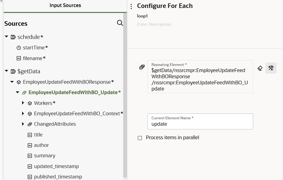

  6. 統合キャンバスの「Oracle HCM Cloudアダプタ」の下にFor Eachアクションを追加して構成します。
    操作ページで「ビジネス・オブジェクトをAtomフィードに含める」オプションが選択されているため、マッパーにはビジネス・オブジェクト(「ワーカー」)、コンテキスト(EmployeeUpdateFeedWithBO_Context)、変更された属性(ChangedAttributes)およびタイムスタンプが表示されます。 タイムスタンプは、フィードのエントリから更新された要素です。 これは、処理されたエントリを追跡するために使用されます。 これは、scheduleパラメータの助けを借りて行われます。 最初のFor Eachアクションは、エントリを反復処理します。
    各ループ
  7. 最初のFor Eachアクション内に2番目のFor Eachアクションを追加して構成し、変更された属性を反復処理します。
    各ループ

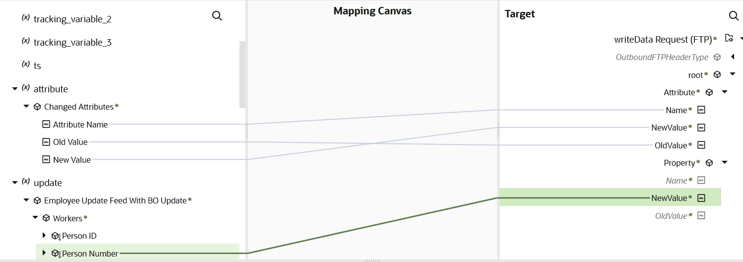

  8. 統合内の2番目のFor Eachアクションの内部に「FTPアダプタ」を追加して構成します。
    変更された属性ごとに、ファイルがFTPサーバーに書き込まれます。 また、RESTアダプタ接続を使用して、これらの変更を含む複数のパッチ・リクエストをエンドポイントに送信することもできます。

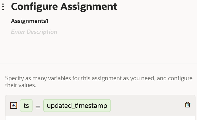

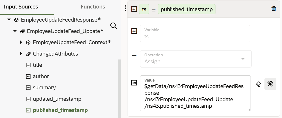

    最初のループ(この例ではloop1)の最後に、tsスケジュール・パラメータがエントリのタイムスタンプで更新されます。 これはデータベースに格納され、後続の起動で使用できます。 この値は、後続の統合の実行全体にわたって、また非アクティブ化およびアクティブ化にわたって維持されます。 これは、処理されたエントリがどのように追跡されるかです。 ts scheduleパラメータはリクエスト・マッピングで使用されるため、以降の起動ではデータベースからのその値が使用されます。 したがって、新しいエントリだけが処理されます。
  9. 最初のFor Eachアクション(loop1)の下部に「割り当て」アクションを追加します。 assignアクティビティは、フォールト・トレランスのためにloop1の最後に配置されます。 FTPロケーションへの書き込み中に障害が発生した場合、最後に処理されたエントリの更新されたタイムスタンプが次回の起動に使用されます。
    updated_timestamp要素は、更新要素(フィードの入力)からスケジュール・パラメータtsの値として選択されます。
    スケジュールによって統合が起動されると、変更された属性ごとにFTPディレクトリにファイルが作成されます。 統合の完全な設計は次のとおりです:
    oic3_atom_complete.pngの説明は以下のとおりです
    図oic3_atom_complete.pngの説明

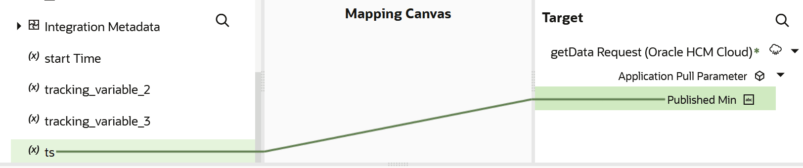

  • 操作ページで、「先日付入力の即時処理」を選択します。 このチェック・ボックスを有効にすると、リクエスト・マップが異なる問合せパラメータ、published-minに変更されます。
  • スケジュールと「Oracle HCM Cloudアダプタ」との間のリクエスト・マッパーで、$ts (タイムスタンプ値)をpublished-minにマップします。
  • フィードで先日付エントリをすぐに使用できるようにするには、リクエストでpublished_timestamppublished-minとして送信する必要があります。published_timestampは、後続のフロー起動で新規エントリを処理するために、tsスケジュール済パラメータにも保持されている必要があります。tsには、published_timestampを格納する必要があります。
