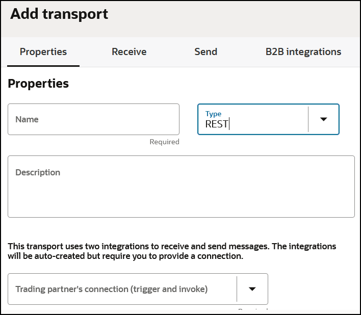

統合を作成するためのトランスポートの定義
  1. 「トランスポート」セクションで、「追加」 インストール・アイコンをクリックして、この取引パートナとの間でメッセージの送受信方法を定義します。 構成パネルが開きます:
    「トランスポートの追加」ページには、「プロパティ」、「受信」、「送信」およびB2B統合のタブが表示されます。 次に、名前、タイプおよび説明フィールドを示します。 取消および追加ボタンは右下にあります。
  2. 次の詳細を定義します。
    セクション 説明
    「プロパティ」セクション
    • 名前
    トランスポートの名前を入力します。 この名前は表示専用です。
    • タイプ
    ドロップダウン・リストから「REST」を選択します。 これは、取引先とのメッセージの交換に使用する通信プロトコルを表します。
    RESTの選択に基づいて、RESTトランスポートの適切な構成設定が表示されます。
    • 説明
    トランスポートのオプションの説明を入力します。 説明は表示専用です。
    • 取引パートナの接続(トリガーと呼出し)
    取引パートナへの接続用に構成された既存の「RESTアダプタ」接続を選択します。 プロジェクトの外部にいる場合は、「追加」 インストール・アイコンをクリックして、新しい「RESTアダプタ」トリガーを作成するか、「接続」ページで接続を呼び出します。
    ノート: 現在テストおよび認定されているのは、XMLドキュメントのみです。
    「Oracle Integration 3でのRosettaNetアダプタの使用」「REST接続の作成」を参照してください。
    別の接続を選択する場合は、このトランスポートがデプロイされていないときに選択できます。 トランスポートをデプロイすると、接続の選択は変更できません。
    接続内の構成プロパティをいつでも変更できます。 ただし、このトランスポートのデプロイ後に接続設定を変更した場合、変更を有効にするには、トランスポートをアンデプロイしてから再デプロイする必要があります。
    • 文字エンコーディング
    このトランスポートで処理されるすべてのペイロードに適用する文字エンコーディングを選択します。
    文字エンコーディングは、EDI解析(インバウンド)ステップまたはEDI生成(アウトバウンド)ステップで使用されます。

  3. 「追加」をクリックします。
    新しいトランスポートが表示されます。
  4. 「アクション」 「アクション」アイコンを選択し、「デプロイ」を選択します。
  5. プロンプトが表示されたら、「デプロイ」を再度選択します。
