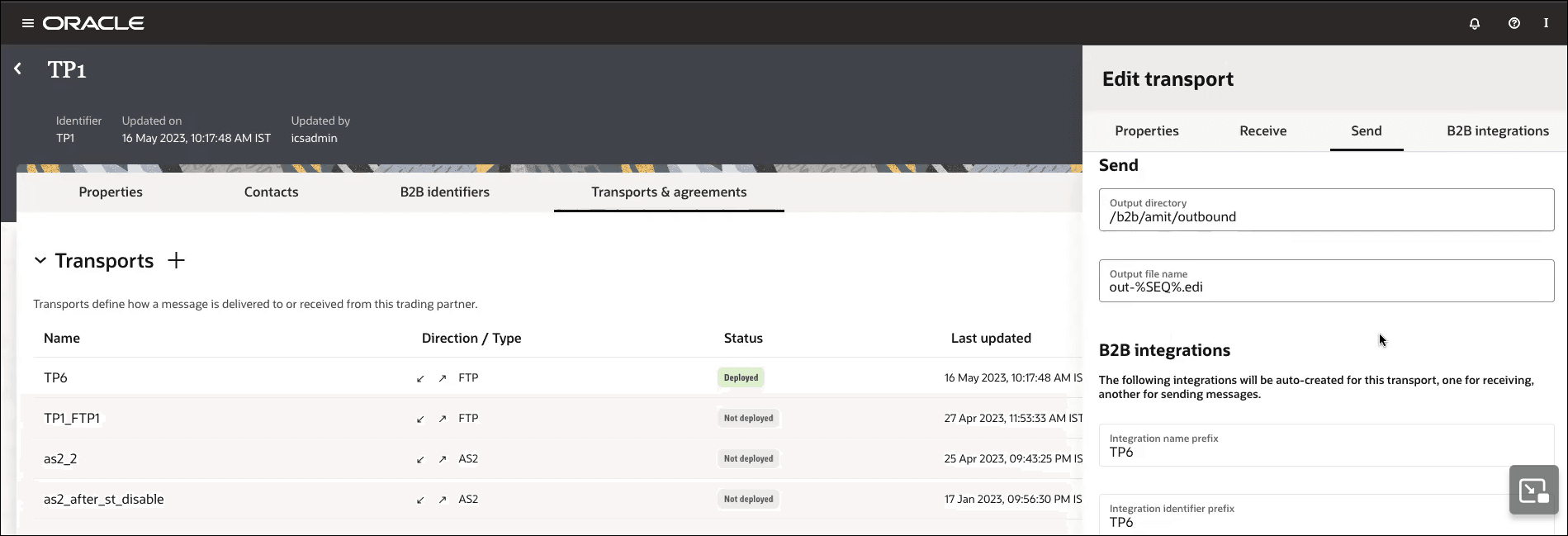

  3. アウトバウンド取引パートナのFTPトランスポート・プロトコルの選択、出力ディレクトリおよび出力ファイル名の値の指定など、取引先を構成します。 次に例を示します。
    • 出力ディレクトリ: /b2b/amit/outbound
    • 出力ファイル名: out-%SEQ%.edi
    プロパティ、担当者、B2B識別子およびトランスポートと契約(選択済)タブが表示されます。 「トランスポート」表には、名前、方向/タイプ、ステータスおよび最終更新の列が表示されます。 トランスポートの編集パネルが開き、プロパティ、受信、送信(選択されている)およびB2B統合のタブが表示されます。 「送信」セクションには、出力ディレクトリおよび出力ファイル名フィールドが表示されます。 B2B統合セクションには、統合名プレフィクスおよび統合識別子プレフィクス・フィールドが表示されます。

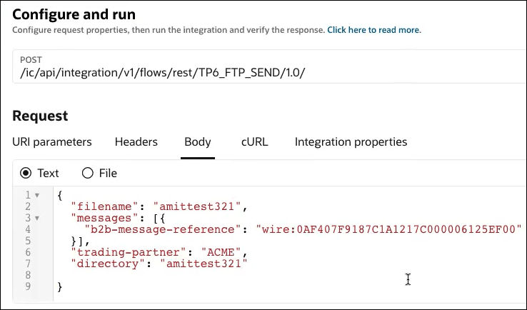

  7. 「リクエスト」セクションで、「本文」をクリックし、filenameおよびdirectoryの値を指定します。 この例では、両方のプロパティにamittest321が指定されています。
    Configure and runページにPOST URLが表示されます。 この下にはリクエスト・セクションがあり、URIパラメータ、ヘッダー、本文(選択済)、cURLおよび統合プロパティのタブがあります。 テキスト・ラジオ・ボタンが選択されています。 もう1つのラジオ・ボタンはファイルです。 この下にはペイロード本文があります。 filenameプロパティの値はamittest321で、directoryプロパティの値はamittest321です。

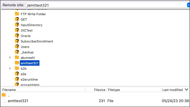

  10. アウトバウンド・ディレクトリを開き、実行時に指定された値がディレクトリ名とファイル名に反映されることに注意してください。
    ディレクトリ構造には、amittest321という名前のディレクトリとamittest321という名前のファイル名が表示されます。
