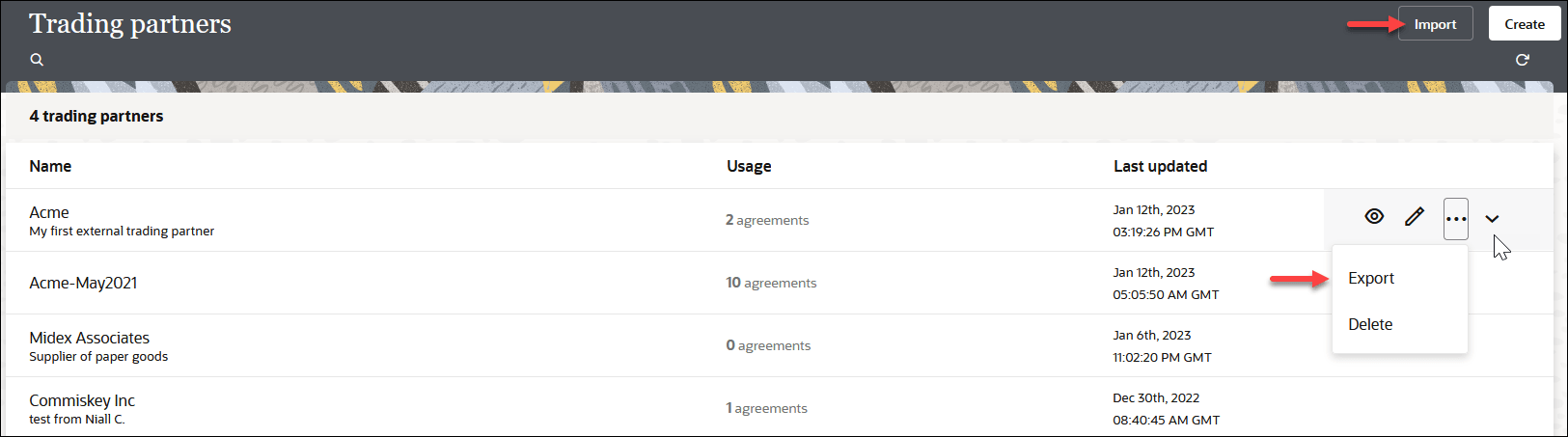

取引先定義は、取引先リスト・ページからエクスポートまたはインポートできます。
「取引パートナ」ページには、右上のインポートおよび作成ボタンが表示されます。 この下には、名前、使用状況および最終更新の列がある表があります。 選択した取引先の右端には、エクスポートおよび削除のオプションを表示するために選択された表示アイコン、編集アイコンおよびアクション・アイコンがあります。

    4. 「取引先」セクションで、エクスポートする取引パートナの行にカーソルを置きます。
    5. 「アクション」 「アクション」アイコンをクリックし、「エクスポート」を選択します。

    2. エクスポートする取引パートナの行にカーソルを置きます。
    3. 「アクション」 「アクション」アイコンをクリックし、「エクスポート」を選択します。

    1. ナビゲーション・ペインで、B2B「取引先」の順にクリックします。
    2. 「インポート」をクリックします。
