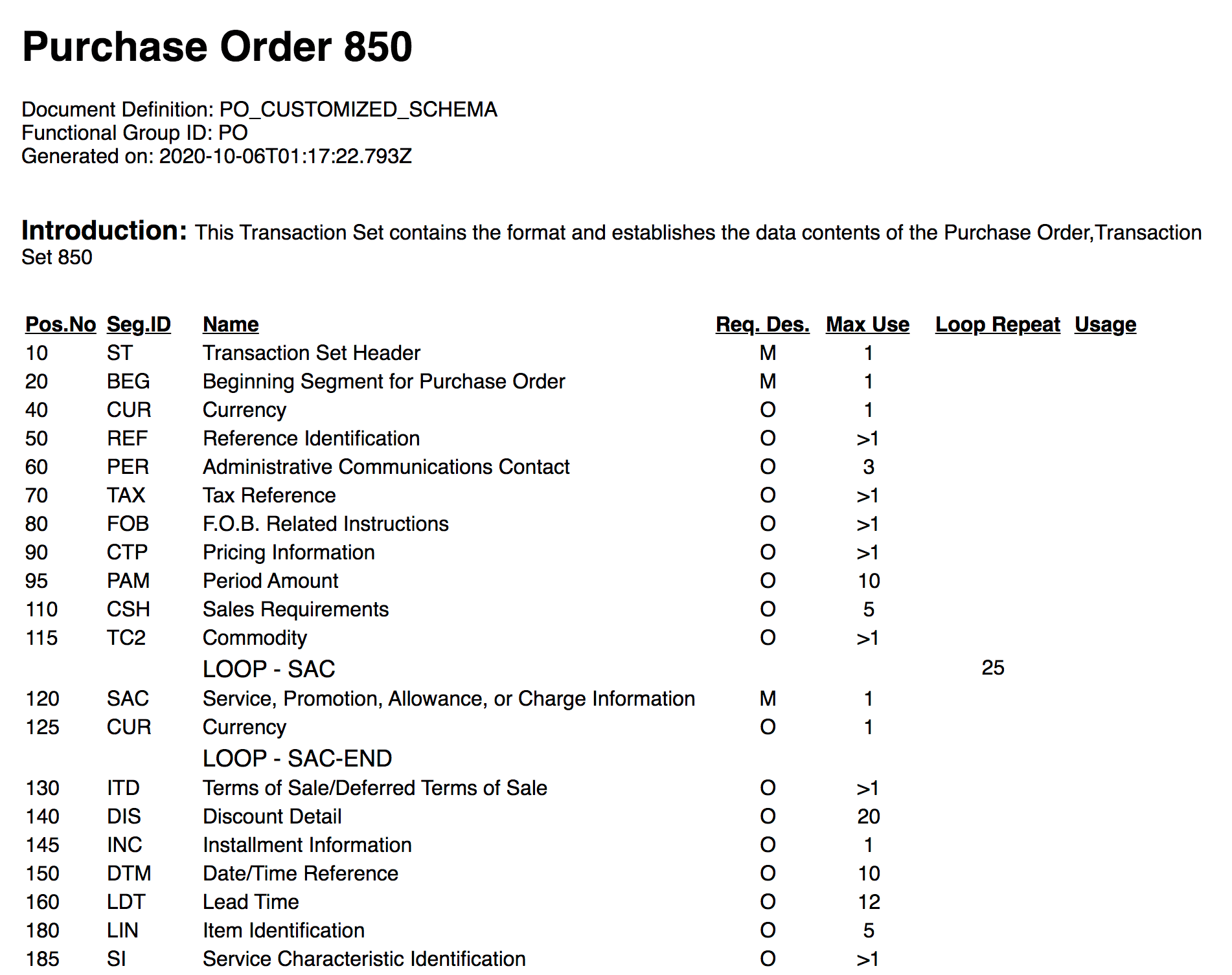

次のイメージは、X12実装ガイドの例を示しています:
sample-implementation-guide.pngの説明は以下のとおりです
「図sample-implementation-guide.pngの説明」
実装ガイドの構成
セグメントおよびループのリスト
このガイドは、ドキュメント・スキーマで定義されている各セグメントおよびループのリストから始まります。 各行は、次の列を持つセグメントまたはループを定義します:
  • Pos.No: X12標準で定義されているセグメントの位置番号。
  • Seg.ID: セグメント識別子。
  • 名前: セグメントのわかりやすい名前。
  • Req.Des: 要件指標(M =必須、O =オプション、C =条件付き)。
  • 最大使用: セグメントのRepeatプロパティ。
  • ループ繰返し: 行がループを表す場合のループのRepeatプロパティ。
  • 使用方法: セグメントの使用プロパティ(使用する必要がある、使用しない、推奨、非推奨)。

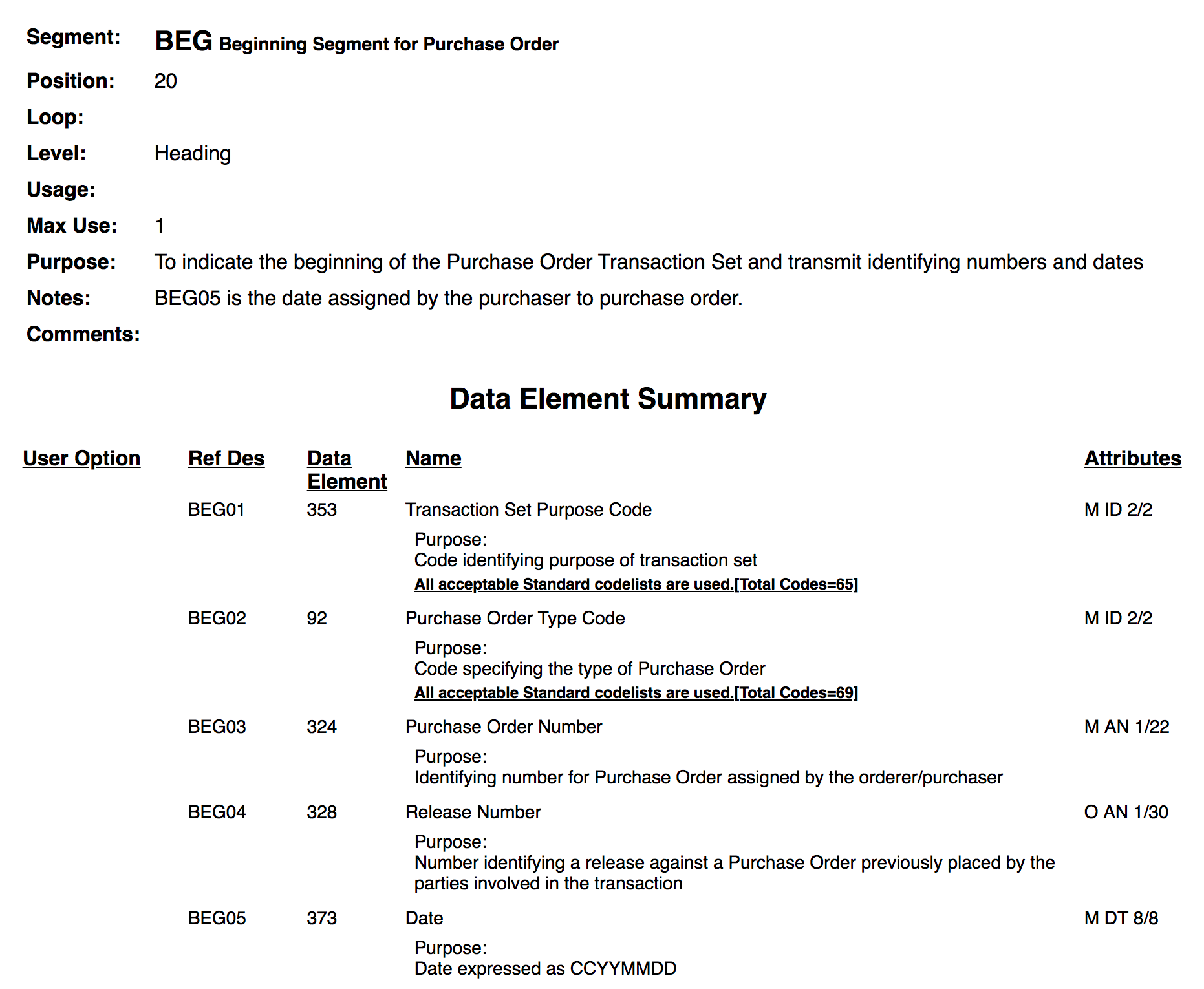

次の図に示すように、各セグメントには、セグメント内の要素をリストする詳細セクションがあります:
segment-detail.pngの説明は以下のとおりです
「図segment-detail.pngの説明」
「データ要素要約」表には、セグメントで宣言されている要素がリストされ、次の列があります:
  • ユーザー・オプション: 要素の使用プロパティ(使用する必要がある、使用しない、推奨、非推奨)。
  • 参照デコード: 要素の参照指定子。これは、要素を表す規則です。 たとえば、BEG01はセグメントBEGの最初の要素です。 要素がコンポジット要素の場合、コンポジット内の子要素は規則REF04-01を使用します。01はサブ要素の位置、04はコンポジット要素の位置、REFはセグメントです。
  • データ要素: 要素定義の識別子。
  • 名前: 要素に割り当てられた説明的な名前。
  • 属性: 要素定義のその他のプロパティが含まれます。 M ID 2/2などの値は、次の部分で構成されています:
    • 要素の要件指標(M =必須、O =オプション、C =条件付き)。
    • 要素のデータ型(ID=識別子、AN=英数字文字列、N0=整数など)。
    • 要素の最小文字長および最大文字長。 1/30は、要素値が有効になるために1から30文字の間である必要があることを意味します。
