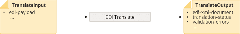

インバウンドEDIのスキーマ要素
インバウンドEDIユースケースでは、B2Bアクションへの入力はEDIペイロード要素を持ち、解析後に生成される出力はEDIドキュメントのXML形式を持ちます。
TranslateInputデータ要素はB2Bアクションへの入力メッセージを表し、TranslateOutputはアクションの出力を表します。 したがって、少なくともTranslateInputには、入力マップ・アクションを使用して値を割り当てるedi-payload要素が含まれている必要があります。 その後、TranslateOutputデータ要素はedi-xml-document要素を生成し、解析されたデータを検証エラー(ある場合)とともにXML形式で返します。
edi-translate-inbound.pngの説明は以下のとおりです
「図edi-translate-inbound.pngの説明」
次の表では、インバウンドEDIシナリオのTranslateInputおよびTranslateOutputに含まれる各要素について説明します。
