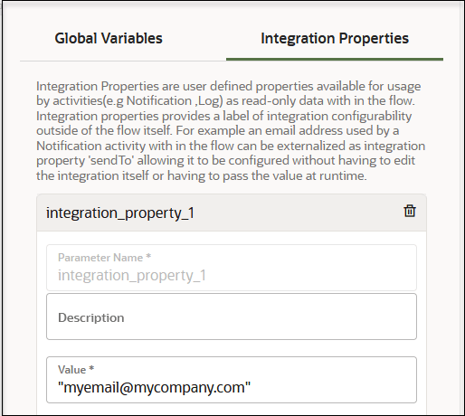

  2. 「グローバル変数」 グローバル変数アイコンをクリックします。
  3. 「統合プロパティ」タブをクリックします。
  4. +をクリックして、プロパティの名前、説明および値を追加します。 たとえば、値として電子メール・アドレスを入力します。 最大10個の統合プロパティを追加できます。
    グローバル変数および「統合プロパティ」タブが表示されます。 統合プロパティが選択されています。 次に、パラメータ名、説明および値フィールドを示します。

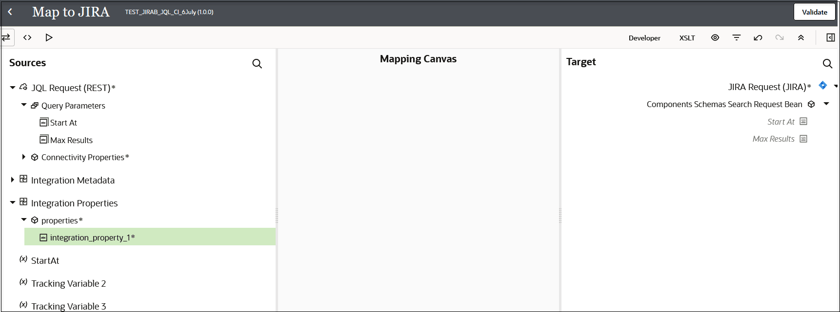

  6. マッパーで、「ソース」要素ツリーの「統合プロパティ」の下に表示される統合プロパティ(この例ではintegration_property_1という名前)を「ターゲット」ツリーの適切な要素にマップします。
    ソース・ツリーとマッピング・キャンバス、ターゲット・ツリーが表示されます。 ソース・ツリーの上には3つのアイコンが表示されます。 ターゲット・ツリーの上には、開発者、XSLTおよび6つのアイコンが表示されます。 右上に検証ボタンがあります。

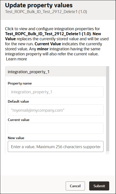

  9. 「アクション」 「アクション」アイコンをクリックし、「プロパティ値の更新」を選択します。
    ページの右側でプロパティ値の更新パネルが開きます。
  10. 更新する統合プロパティをクリックし、「新しい値」フィールドに値を入力して「送信」をクリックします。
    「プロパティ値の更新」パネルには、現在定義されているプロパティが、プロパティ名、デフォルト値、現在の値および新しい値のフィールドとともに表示されます。
    プロパティが更新されたことを示す確認メッセージが表示されます。
    新しい値は、統合の新しい実行に使用されます。 この例では、「新しい値」フィールドで指定した電子メール・アドレスが、統合の通知アクションの「宛先」フィールドの電子メール・アドレスとして使用されます。
    「プロパティ値の更新」を再度選択してプロパティ値の更新パネルを再度開くと、「新しい値」フィールドの値が「現在の値」フィールドに表示されます。
