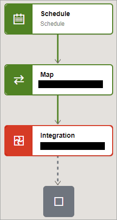

  6. オプショナル: 統合フロー内のエラーを確認するには、統合キャンバスを開きます。
    1. 「エラー」ページの「プライマリ識別子」列で、プライマリ識別子の名前(「プライマリ: 未定義」など)をクリックします。
      統合キャンバスが表示されます。 エラーのある統合コンポーネントは赤でマークされます。
      統合コンポーネントの概略は赤で、コンポーネントでエラーが発生したことを示します
    2. アクティビティ・ストリームでエラーを確認するには: エラーのあるコンポーネントをポイントし、「アクション」 「アクション」アイコンをクリックして、「アクティビティ・ストリーム」を選択します。
