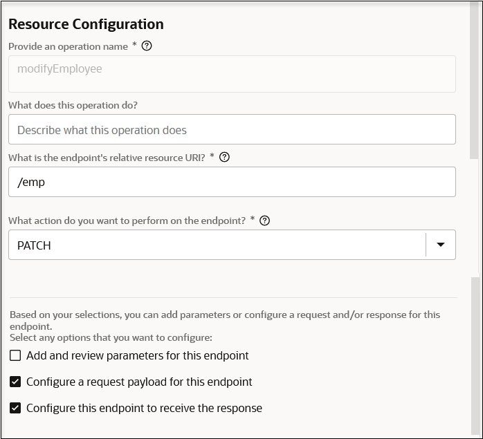

  3. 「リソース構成」ページで、操作名、相対リソースURI、実行するアクション/動詞を指定して、「次」をクリックします。

  5. 「リソース構成」ページで、別の操作名、エンドポイント相対リソースURI、実行するアクション/動詞を指定して、「次」をクリックします。

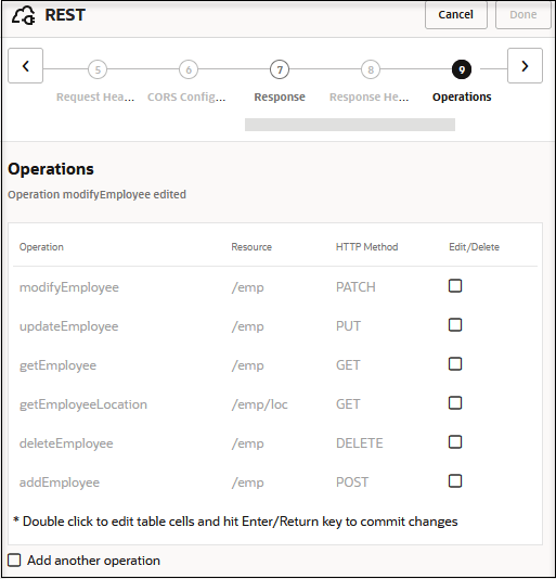

  7. 操作ページには、すべての操作が表示されていることに注意してください。 各操作は、1つの統合内の異なるブランチを表します。
  8. Summaryページで選択内容を確認し、「完了」をクリックします。

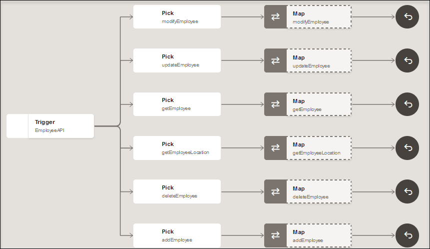

    この例では、6つのブランチ(modifyEmployee、updateEmployee、getEmployee、getEmployeeLocation、deleteEmployeeおよびaddEmployee)があります。
  9. 各ブランチにカーソルを置くと、操作/リソース名、アクション/動詞およびリソースURIの詳細が表示されます。
  10. 各操作名の後に適切なアクションをドラッグして、統合をさらに構成します。 「RESTアダプタ」アイコンと操作名の間にアクションを追加することはできません。
    この図は、RESTアダプタ・トリガーと、それぞれ独自の操作を持つ6つのピック・アクションを示しています。 各操作がマッパー・アイコンを指しています。

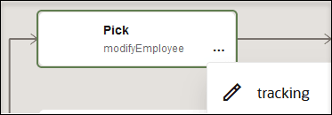

  11. ビジネス識別子トラッキング変数を定義するピック処理操作名として、「アクション」 「アクション」アイコンを選択し、「トラッキング」を選択します。
    トラッキング・オプションを表示するために、ピック処理の処理メニューが選択されています。
  12. 各ピック・アクション操作分岐のトラッキング変数を設定します。 トラッキング変数は操作ごとに移入されます。 統合をアクティブ化するには、すべての操作にプライマリ・トラッキング変数を設定する必要があります。 ブランチがトラッキング変数で構成されていない場合、ノードに赤いエラー・アイコンが表示されます。 エラー・アイコンの上にカーソルを置くと、詳細なエラー・メッセージが表示されます。
