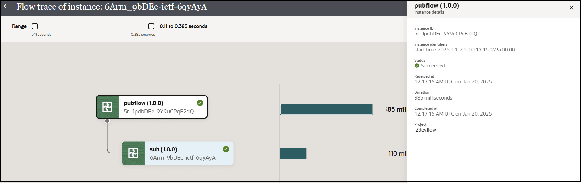

    この例では、親統合(pubflow)が子統合(sub)を起動しました。 両方の統合インスタンスが正常に完了しました。 両方の統合のインスタンスIDがインスタンス・アイコンに表示されます。 グラフには、各統合インスタンスの完了にかかった時間が表示されます。 右側のパネルには、親統合のインスタンスID、インスタンス・ステータス、統合フローの全体的な期間およびその他の詳細が表示されます。 上部のスライダは、親および子統合インスタンスの完了に必要な全体的な時間を示しています。 スライダを移動すると、統合フロー全体の様々な瞬間を表示できます。
    インスタンスのフロー・トレースが表示されます。 範囲スライダが上部に表示されます。 キャンバスには、親および子の統合インスタンスが、それぞれのインスタンスIDとともに表示されます。 グラフには、各インスタンスの完了にかかった時間が表示されます。 右側のパネルには、インスタンスID、統合識別子、ステータス、期間、完了時間、プロジェクトなど、フローに関する主要な詳細が表示されます。
