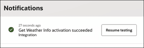

    • キャンバスを終了してアクションを実行します。 アクティブ化が完了すると、ページの右上にメッセージが表示されます。
      Integration_name activation succeeded
      Resume testing
      「テストを再開」をクリックすると、アクティブ化された統合を実行するリクエスト値を指定するように求められるキャンバスに戻ることができます。
      また、Oracle Integrationバナーで「通知」 通知アイコンをクリックし、「テストを再開」をクリックしてキャンバスに戻り、アクティブ化された統合を実行するためのリクエスト値を指定するように求められます。
      通知メッセージは、統合のアクティブ化が成功したことを示します。 「テストを再開」ボタンが表示されます。

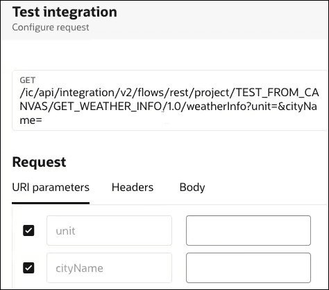

    1. 「RESTアダプタ」トリガー接続ベースの統合では、リクエスト・パラメータ値を指定するよう求められます:
      「テスト」統合パネルには、「リクエストの構成」ページが表示されます。 GET設定が表示されます。 この下には、URIパラメータ、ヘッダーおよび本文のタブがある「リクエスト」セクションがあります。 unitおよびcityNameのURIパラメータは、値を入力するための空白フィールドとともに表示されます。

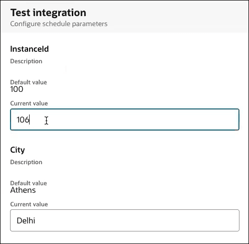

    2. スケジュール済統合と定義済スケジュール・パラメータについては、値を指定するよう求められます:
      「テスト」統合パネルには、「スケジュール・パラメータの構成」ページが表示されます。 この下には、InstanceIdおよびCityのフィールドがあります。 両方とも、摘要、デフォルト値および現行値のサブフィールドが含まれます。

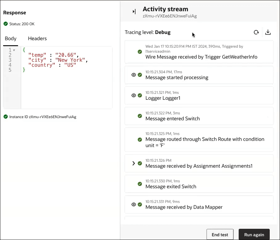

  3. リクエストまたはスケジュール済パラメータの詳細を指定し、「実行」をクリックします。
    レスポンスの詳細(「RESTアダプタ」トリガー接続ベースの統合の場合)およびインスタンスIDが最初に表示され、その後にアクティビティ・ストリームが続きます。 統合キャンバスは、編集モードからランタイム・トラッキング・モードに切り替わります。
    「レスポンス」セクションには、ステータス200 OKのメッセージが表示されます。 この下には、「本文」(選択)および「ヘッダー」のタブがあります。 右側にはアクティビティ・ストリームがあり、統合を介したメッセージの移動における主要なマイルストンが表示されます。 上部にはインスタンスID値があり、トレース・レベルがデバッグに設定されていることを示すメッセージが表示されます。 右側には2つのアイコンがあります。 下部には「テストの終了」ボタンと「再実行」ボタンがあります。
  4. アクティビティ・ストリームのセクションの展開、渡されたビジネス識別子の表示、統合を介したメッセージ配信のトレースなど、ランタイム・モニタリングの詳細を実行します。
