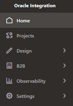

プロジェクト・ワークスペースへのナビゲーション
ナビゲーション・ペインでは、「プロジェクト」オプションを使用できます。
プロジェクト・ワークスペースでは、設計、管理およびモニタリングのすべてのタスクを完了できます。 プロジェクトで作業する場合、「設計」および「可観測性」ページにナビゲートする必要はありません。
ホーム、プロジェクト、設計、B2B、可観測性および設定オプションが表示されます。
ヒント:
タスクを実行するプロジェクト・ワークスペース内を移動すると、「戻る」 「戻る」アイコンボタンが表示され、「プロジェクト」オプションの下にある前のロケーションを簡単に戻すことができます。

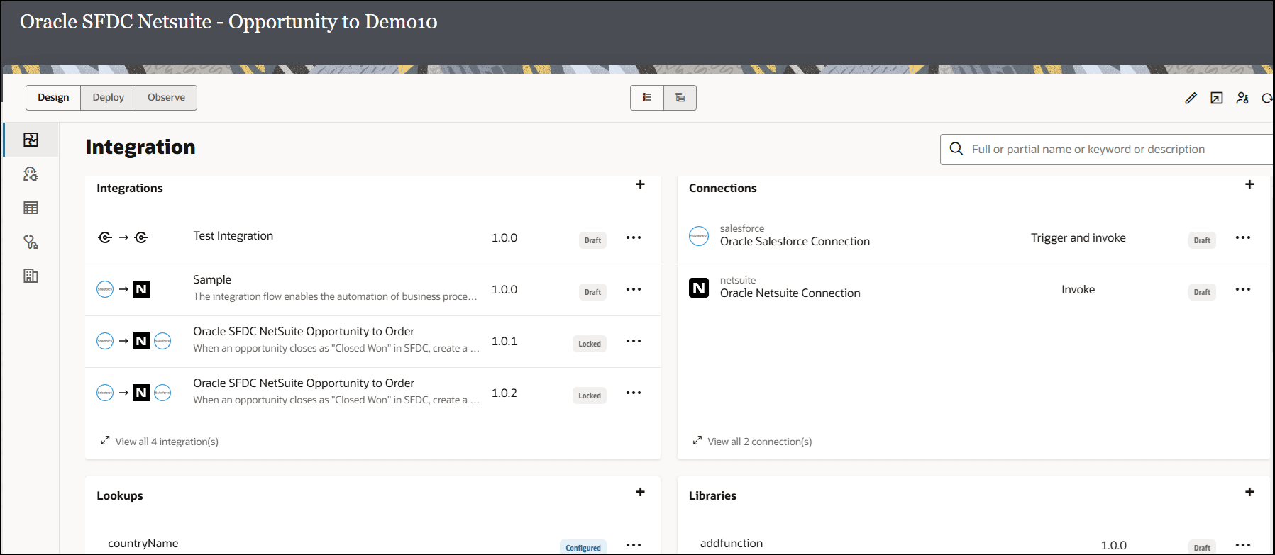

「デザイン」タブ
デザイン・タブで統合を設計および管理します。このタブは、プロジェクトを開くときにデフォルトで表示されます。 デザイン・タブには、ページ間を移動するための垂直ナビゲーション・バーが含まれています。
左側の垂直ペインには、統合、ロボット、ディシジョン、ヘルスケアおよびB2Bのアイコンが表示されます。 特定のプロジェクトのページには、「設計」、「デプロイ」および「監視」ボタンが表示されます。 上部中央には、リストおよび依存性ダイアグラムのアイコンがあります。 右上には、「詳細の編集」、「エクスポート」、「依存関係の表示」および「リフレッシュ」アイコンがあります。 下には検索フィールドがあります。 次に、統合、接続、参照およびライブラリの各ボックスを示します。 「統合」、「接続」、「参照」ボックスに、各タイプの構成済リソースが表示されます。 「統合」、「接続」、「参照」および「ライブラリ」ボックスには、「+」アイコンおよび「アクション(…)」リストが含まれています。 各アセットが定義されています。
「デザイン」タブには、次のページがあります。
統合ページ
「設計」タブの「統合」統合アイコンページでは、次のコンポーネントを使用できます。
コンポーネント 説明
統合セクション
このセクションで統合を作成します。
この項で実行するその他のタスクは次のとおりです:
  • 統合の表示、編集、クローニング、削除、検索、アクティブ化および非アクティブ化。 統合のリストの下部にある「すべての統合の表示」をクリックして、スケジュール統合のステータス(停止、一時停止、スケジュールが定義されていないなど)を表示します。
  • 「RESTアダプタ」トリガーおよび「AS2アダプタ」トリガー統合インスタンスを実行時にリプレイ可能にする機能を有効化または無効化します。
  • 統合の新しいバージョンの作成。
  • トレース・レベルの設定。
  • エンドポイントのリフレッシュ中
  • プロパティ値の更新中
  • RESTアダプタのトリガー・ベースの統合の実行および統合のスケジュール。
  • 実行詳細の表示。
接続セクション
このセクションで、統合の接続を作成します。
  • 接続の編集、削除および検索。
  • メタデータをリフレッシュしています。
参照セクション
このセクションで、統合の参照を作成します。
この項で実行するその他のタスクには、参照の編集、削除および検索が含まれます。
ライブラリ・セクション
この項では、統合用のJavaScriptライブラリを作成します。
このセクションで実行するその他のタスクには、ライブラリの削除、更新、および検索が含まれます。
イベント・エリア
統合でパブリッシュおよびサブスクライブするイベントを作成します。
この項で実行するその他のタスクには、イベントのクローニング、編集、削除および表示が含まれます。

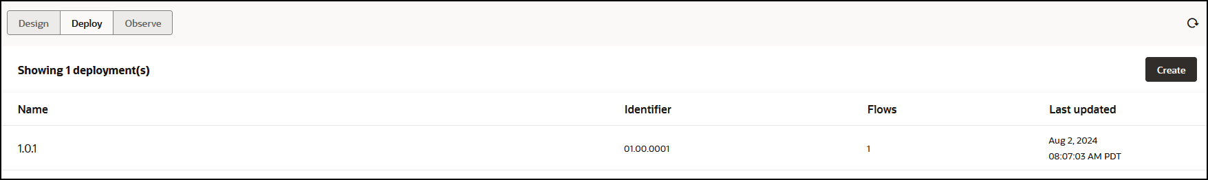

デプロイ・タブ
「デプロイ」タブのプロジェクトに1つ以上の自動化ソリューションをデプロイします。
設計、デプロイおよび観測タブが上部に表示されます。 「名前」、「識別子」、「フロー」および「最終更新」の列を含む表を次に示します。
「デプロイメント」タブには、次のコンポーネントが含まれます:
コンポーネント 説明
「作成」ボタン
プロジェクト・デプロイメントを作成します。
プロジェクト・デプロイメントを指し示したときに表示されるオプション
プロジェクト・デプロイメントをエクスポート、アクティブ化および非アクティブ化するためのオプションが含まれます。
「アクション」 「アクション」アイコンメニュー。プロジェクト・デプロイメントを指し示したときに表示されます
プロジェクト・デプロイメントを編集、表示、クローニングおよび削除するためのオプションが含まれます。

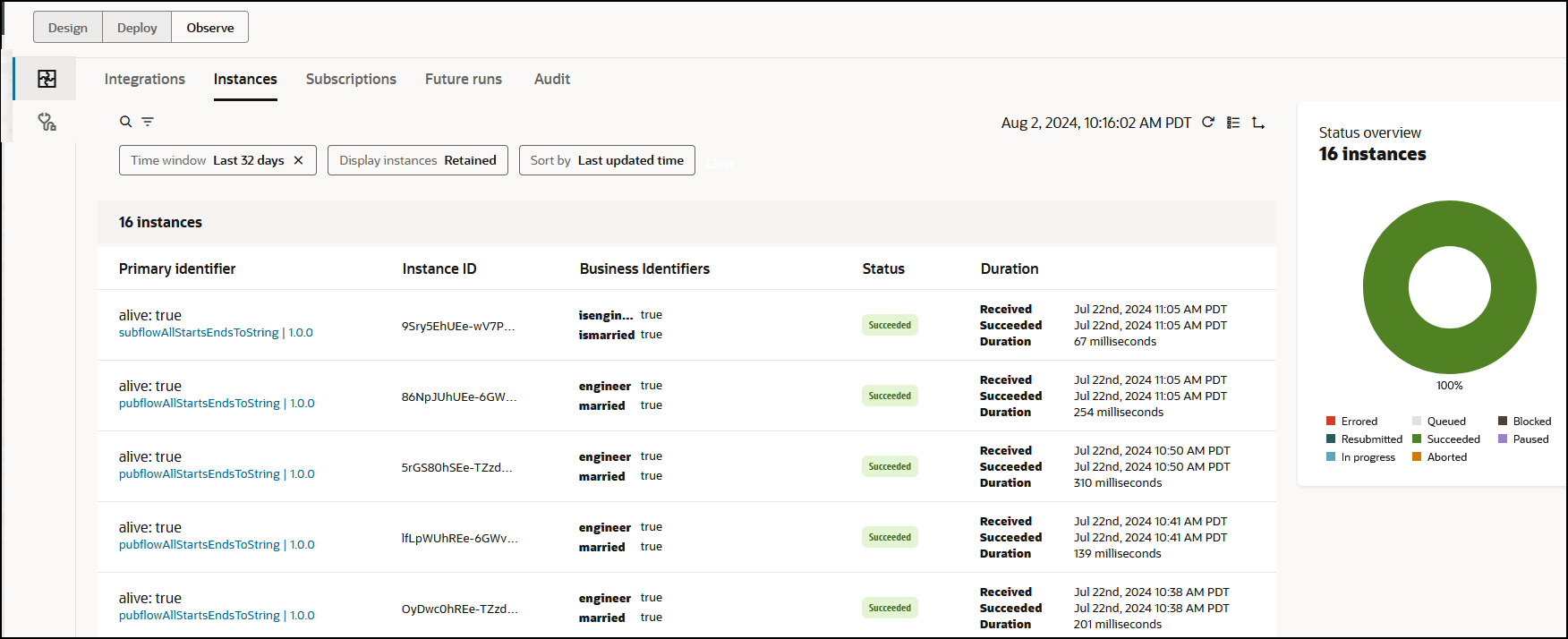

タブを観測
「監視」タブで自動化ソリューションをモニターします。
特定のプロジェクトのページには、設計、デプロイおよび観測タブが表示されます。 下には、最新のフィルタ設定を示すフィールドがあります。 上部には検索アイコンとフィルタ・アイコンがあります。 左端には、「統合」、「インスタンス」、「サブスクリプション」、「将来の実行」および「監査」タブがあります。 右端にはタイム・スタンプとリフレッシュ・ボタンがあります。 これらのすべてのボタンおよびアイコンの下には、プライマリ識別子、インスタンスID、ビジネス識別子、ステータスおよび期間の列を含む表があります。 表にインスタンスの詳細が移入されます。 右端には、インスタンスの状態を示すグラフがあります: 成功、中止、キュー待ち、ブロック、エラー、進行中、一時停止および再送信済。
「監視」タブには、次のページがあります。
統合ページ
「監視」タブの「統合」統合アイコンページでは、次のタブを使用できます。
タブ 説明
「統合」タブ
統合とそのメッセージに関する高レベルの情報を参照してください。
「インスタンス」タブ
このタブには、次のコンポーネントが含まれています:
  • ビジネス識別子を使用して統合インスタンスのステータスをトラッキングし、インスタンスのアクティビティ・ストリームおよびメッセージ・ペイロードを表示する表。
    クリック可能なグラフを使用して、インスタンスの状態の表示をフィルタします。
    「フィルタ」 フィルタ・アイコンアイコンを使用して同じタスクを実行することもできます。
  • インスタンス・エラーを表示するセクション。 失敗したインスタンスの再送信、失敗したインスタンスの破棄、メッセージ・リカバリ・ステータスの表示、基本的なエラー・メッセージおよび詳細なエラー・メッセージの表示を行うことができます。
  • 各インスタンスの「アクション」 「アクション」アイコンメニュー。統合スケジュールおよび子インスタンスの表示、統合のアクティブ化中にリプレイ可能として構成した「RESTアダプタ」トリガーおよび「AS2アダプタ」トリガーされた統合インスタンスのリプレイなど、他のタスクを実行します。
「サブスクリプション」タブ
現在サブスクライブされている統合、イベント、保持イベントおよびサブスクライバ・ステータスが表示されます。
将来の実行タブ
スケジュールされた統合実行のカレンダを表示します。
監査タブ
プロジェクトで実行されたアクションの設計時監査ログを表示およびダウンロードします。
