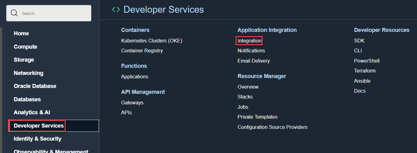

  2. ナビゲーション・メニューを開き、「開発者サービス」をクリックします。 「アプリケーションの統合」で、「統合」をクリックします。

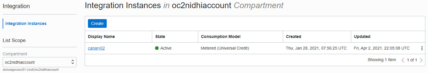

    ページがリフレッシュされ、そのコンパートメントに既存のインスタンスが表示されます。
  4. 「作成」をクリックします。

  6. インスタンスの作成が正常に完了すると、そのインスタンスは「状態」列に「アクティブ」と表示されます。
