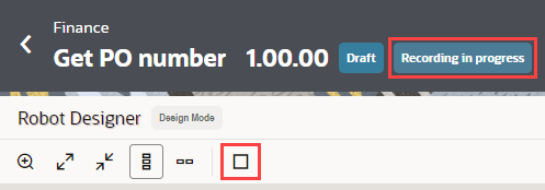

すべてが読み取り専用である場合、おそらくまだ記録しています。
問題
キャンバス上のほとんどのアクションは、読取り専用または使用できません。
なぜ起こるのか
ほとんどのアクションは、レコーダの実行中は読取り専用または使用できません。
操作
タスクを完了できない場合は、「記録中」バッジと「記録を停止」ボタンが表示されるかどうかを確認します。 もしそうなら、まだレコーディング中です。
記録を停止すると、キャンバスで作業できます。
