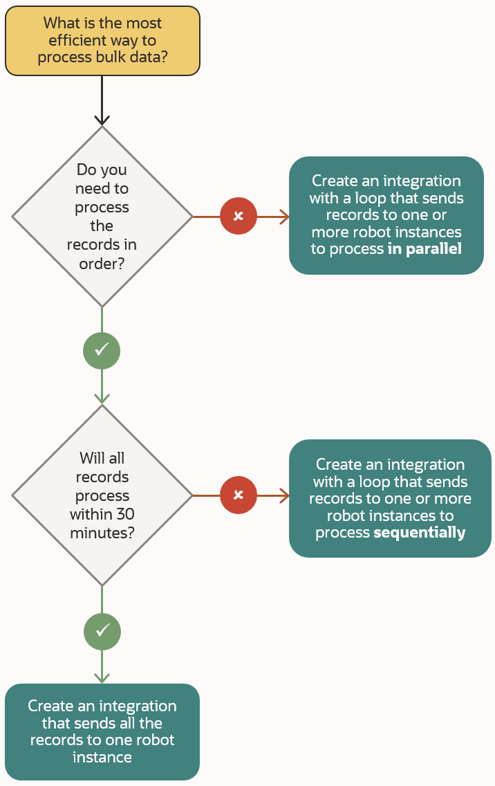

自動化作業には、入力データのファイルや、多数の項目を含むJSONオブジェクトなどのバルク・データの処理が含まれる場合があります。 バルク・データの処理には、いくつかのオプションがあります。
レコードを順番に処理する必要がない場合は、1つ以上のロボット・インスタンスにレコードを並行して処理するループとの統合を作成します。 レコードを順番に処理する必要があり、すべてのレコードが30分以内に処理される場合は、1つ以上のロボット・インスタンスにレコードを送信して順番に処理するループを含む統合を作成します。 レコードを順番に処理する必要がなく、すべてのレコードが30分以内に処理される場合は、すべてのレコードを1つのロボット・インスタンスに送信して順番に処理する統合を作成
質問
フロー・チャートの質問に対する回答がディシジョン・プロセスにどのように役立つかを理解します。
質問 質問が重要な理由

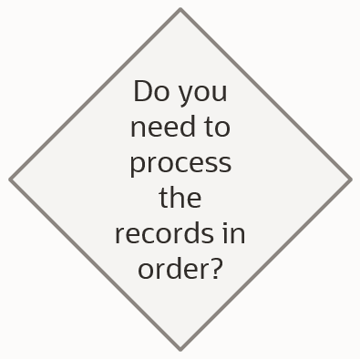

レコードを順番に処理する必要がありますか。
たとえば、レコード1、レコード2などを更新する必要がありますか。 5つのレコードを同時に更新できますか?
ロボットは、問題なく順番にオーダーを処理できます。
ただし、ビジネス要件で許可されている場合は、レコードを並行して処理することで効率化の機会が得られます。

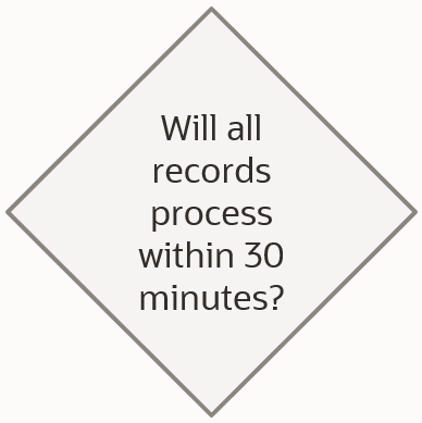

すべてのレコードが30分以内に処理されますか?
たとえば、100レコードを更新する必要があり、各更新に30秒かかる場合、合計処理時間は50分です。
一般に、すべてのレコードの合計処理時間が30分を超える場合、Oracleでは、統合を使用して複数のロボット間で作業の配分を管理することをお薦めします。
一方、すべてのレコードの合計処理時間が30分未満の場合は、ロボットが独自の作業の配布を管理でき、より堅牢なソリューション・アーキテクチャを必要としません。
30分の時間制限は、Oracleが推奨する制限です。 組織は別の期間を選択できます。 レコードのセットが正常に処理されたかどうか、およびサービス制限を判断するために待機する時間を考慮してください。 「Oracle Integration 3のプロビジョニングと管理」「サービス制限」を参照してください。
処理オプション
フロー・チャートには、複数の処理オプションが用意されています。 詳細はこちらをご覧ください。
パラレル反復を処理するforeachループとの統合を作成します。 統合により、データが並行して処理されます。 各ブランチは、1つ以上のレコードを処理するためにロボット・インスタンスを起動します。
たとえば、100レコードのデータ・セットがあるとします。 統合では5つのパラレル・ブランチがサポートされ、各ブランチは1つのロボットをコールします。 したがって、統合とロボットは一度に5レコードを処理します。
呼び出すロボット・インスタンスの数と各ロボットに渡すレコードの数に関するガイダンスについては、読み続けてください。
このソリューションは、処理するレコードが多数あるか、各レコードの処理に時間がかかり、ビジネス要件によってレコードを任意の順序で処理できるため、レコードの合計処理時間が長い場合に効率的です。
1つ以上のロボット・インスタンスにレコードを送信して順次処理するループとの統合を作成
順次反復を処理するforeachループとの統合を作成します。 統合によって、すべてのレコードが一度に1つずつ繰り返され、各レコードのロボット・インスタンスが順番に呼び出されます。
このソリューションは、次のシナリオに最適です:
  • 各レコードの処理には時間がかかります。
  • エラー処理を含めます。
    1つのロボット・インスタンスに障害が発生した場合は、統合でほかのロボット・インスタンスへのレコードの送信を続行できるように、統合にエラー処理を追加できます。
すべてのレコードを1つのロボット・インスタンスに送信して順次処理する統合を作成
データセット全体を単一のロボット・インスタンスに渡す統合を作成します。 ロボットで、すべてのレコードを一度に1つずつ繰り返すforeachループを作成します。
このソリューションは簡単かつ簡単で、比較的迅速に処理でき、特定の順序で処理する必要があるレコードに最適です。
