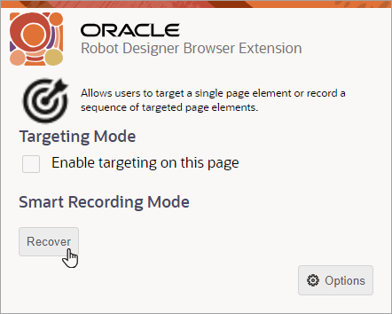

  • 記録するブラウザのツールバーで、Robot Designer Browser Extension ロボット・デザイナ・ブラウザ拡張機能のアイコンを選択します。
    このアイコンは他の拡張機能とともに表示されます。 たとえば、Chromeで、拡張機能拡張子を選択して表示する必要がある場合があります。
    次に、「回復」を選択します。
    「Robot Designer Browser Extension」ウィンドウで、マウス・カーソルが「Recover」ボタンを指し、このボタンが「Smart Recording Mode」見出しの下に表示されます。
    次に、レコーディングを続けます。
