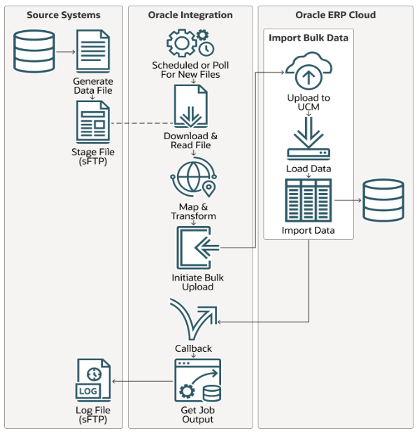

このセクションでは、レシピのアーキテクチャの概要について説明します。
プライマリ統合フロー(「Oracle FTP ERP Cloud支払リクエスト」)は、実行スケジュールまたは手動発行によってトリガーされると、FTPサーバーに支払リクエスト・ファイル(.zip)を問い合せます。 ファイルが見つかった場合、統合フローによってファイルが処理されます。 最初に、フローはファイルのレイアウトをOracle ERP Cloudで必要なレイアウトにマップし、ERPアダプタを介して支払リクエストを一括でインポートします。
支払リクエストをインポートした後、Oracle ERP Cloudはセカンダリ統合フロー(「Oracle FTP ERP Cloud支払リクエスト・コール・バック」)へのコールバックを行います。これにより、Oracle ERP Cloudからログ・ファイルがダウンロードされ、FTPサーバーに配置されます。
