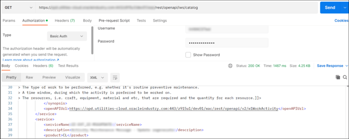

  1. 有効な資格証明を指定して、Postmanを開き、RESTカタログ・レスポンスをGETします。
    イメージは、上部にあるGET操作、APIおよび「送信」ボタンを示しています。 この下には、「パラメータ」、「認可」、「ヘッダー」、「本文」、「事前リクエスト・スクリプト」、「テスト」および「設定」タブがあります。 この下には「タイプ」リストがあり、「基本認証」が選択されています。 右側には、「ユーザー名」および「パスワード」フィールドと「パスワードの表示」チェック・ボックスがあります。 この下には、「本文」、「Cookie」、「ヘッダー」および「テスト結果」のタブがあります。 この下には、「プリティ」、「RAW」、「プレビュー」および「ビジュアル化」のタブがあります。 リストからJSONが選択されています。 この下には、コードの各行があります。
  2. カタログ・レスポンスで、次の形式のビジネス・サービスのopenAPIUrlフィールドを確認します。
    <openAPIUrl>https://<hostname>:<port>/ouaf/rest/ouaf/openapi/v2/<servicename></openAPIUrl>

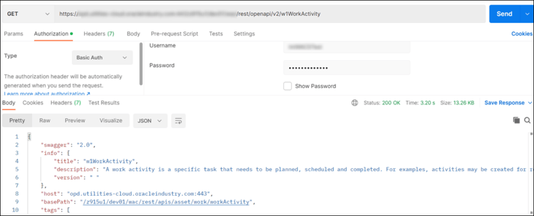

    • openAPIUrlのURLに/v2が含まれている場合、Swagger 2.0カタログになります。 GET openAPIUrlレスポンスを使用して、PostmanまたはSwaggerエディタからopenAPIUrlにアクセスすることもできます。 レスポンスにswagger : 2.0が含まれている場合は、Swagger 2.0カタログです。

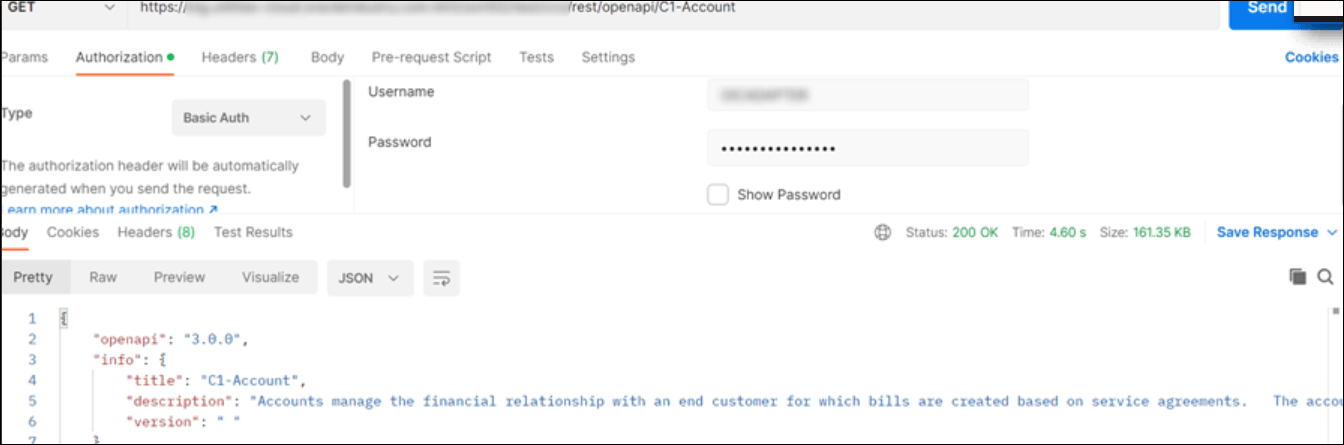

    • openAPIUrlフィールドにURLに/v2が含まれていない場合、OpenAPI 3.xカタログになります。 GET openAPIUrlレスポンスを使用して、PostmanまたはSwaggerエディタからopenAPIUrlにアクセスすることもできます。 レスポンスにopenapi : 3.x.xが含まれている場合は、OpenAPI 3.xカタログです。
