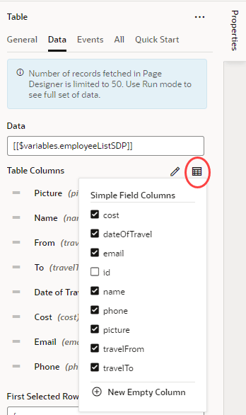

表を変更して、未使用のエンドポイント属性を列として表示します:
  1. ページ上の表を選択して、そのプロパティを表示します。
  2. 「データ」タブをクリックします。
  3. 「表の列」の横にある「列の編集」 (「列の編集」アイコン)をクリックします。
  4. 列として表示するフィールドを選択します。
    空の列を追加する場合は、「新しい空の列」をクリックし、「列の詳細」をクリックして「列、ヘッダー・テキスト」を設定します。 その後、この列を設計して一部のデータを表示できます。
