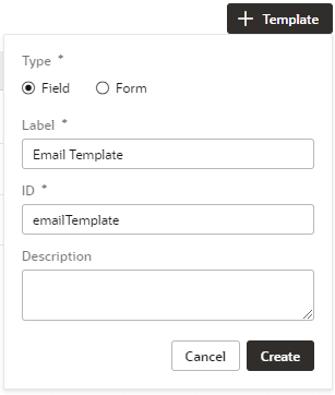

  2. 「+テンプレート」をクリックします。 「フィールド」を選択し、ラベル(IDが生成されています)を指定して、「作成」をクリックします。

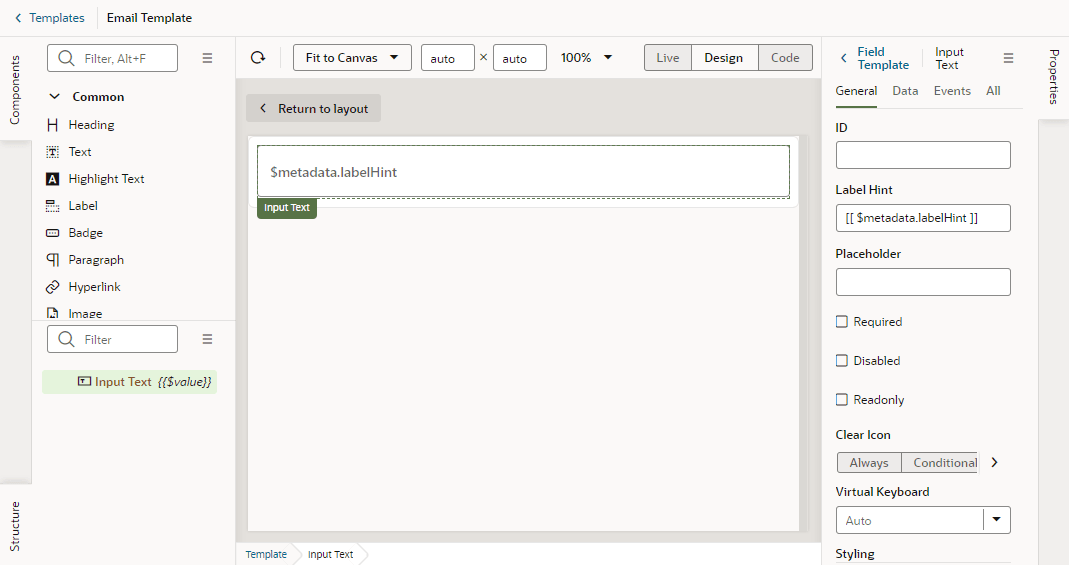

    新しいフィールド・テンプレートがテンプレート・エディタで開き、コンポーネント・パレット、構造ビュー、キャンバスおよびプロパティ・ペインが含まれます。 Structure(構造)ビューでは、新しいフィールド・テンプレートに自動生成された入力テキスト・コンポーネントが含まれていることがわかります。 レイアウト内のフィールドにテンプレートを適用する際に、データおよび表示名を表示するために使用されます。

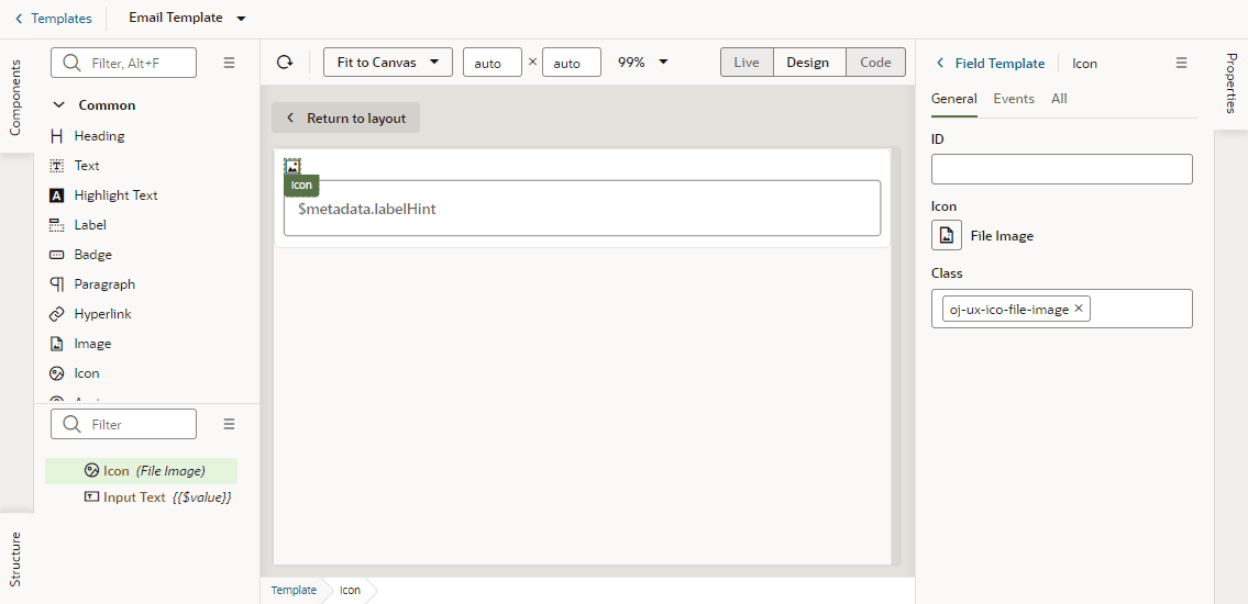

  3. テンプレート・エディタで、コンポーネント・パレットからキャンバスまたは構造ビューにドラッグして、テンプレートに表示する他のUIコンポーネントを追加します。
    入力テキスト・コンポーネントの上または下にUIコンポーネントを追加したり、入力テキスト・コンポーネントを別のコンポーネントに置換して、たとえば、入力テキスト・コンポーネントのかわりに評価ゲージ・コンポーネントを使用してフィールドをレンダリングできます。
    このイメージでは、テンプレートにアイコン・コンポーネントと入力テキスト・コンポーネントが含まれている構造ビューに表示されます:
