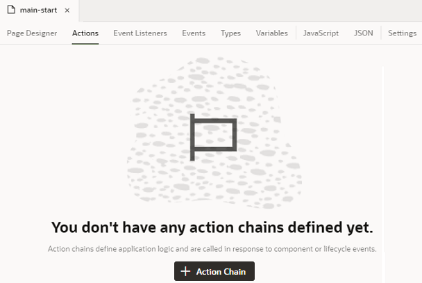

  1. たとえば、ページ・レベルで「アクション」タブを開きます。
    「アクション」タブには、ページ・アクション・チェーンのリスト、またはアクション・チェーンが定義されていない場合はメッセージが表示されます。
    action-chain-editor-nochains.pngの説明は以下のとおりです
    「図action-chain-editor-nochains.pngの説明」
  2. 「+アクション・チェーン」をクリックします。
  3. IDフィールドにアクション・チェーンの名前を入力し、オプションで説明を入力します。 「作成」をクリックします。

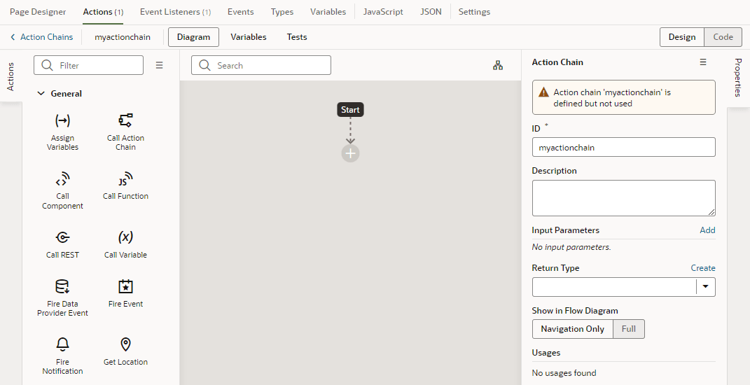

    エディタには、組込みアクションのパレット(タイプ別にグループ化)、キャンバス、およびプロパティ・ペインが含まれます。 キャンバス領域の開始アイコンは、アクション・チェーンの開始点を示します。追加アイコン(「追加」アイコン)は、チェーンにアクションを追加するプレースホルダーです。 「プロパティ」ペインには、キャンバスで選択した内容のプロパティが表示されます。

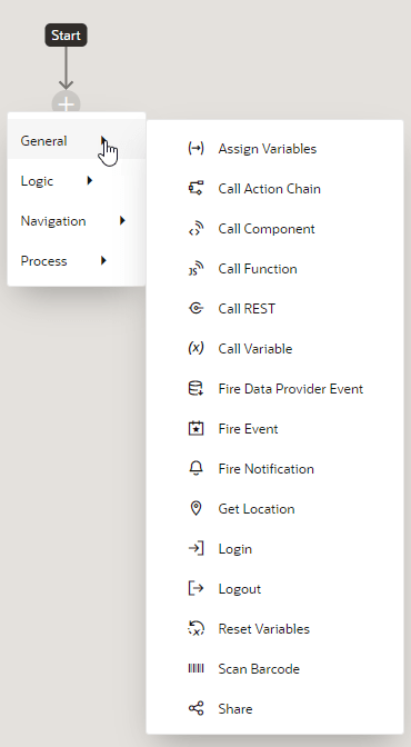

  4. アクション・パレットから、アクションをドラッグし、追加アイコン(「追加」アイコン)にドロップします。 チェーンの追加アイコン(「追加」アイコン)をクリックし、ポップアップ・メニューでアクションを選択することもできます。

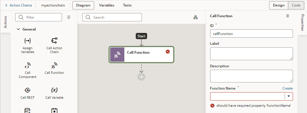

    新しいアクションがチェーンに追加され、デフォルトで選択されます。 「プロパティ」ペインには、アクションに指定できるプロパティが表示されます。 たとえば、デザイン・ビューでCall Functionアクションを追加すると、エディタは次のようになります:
    action-chain-editor-canvas.pngの説明は以下のとおりです
    図action-chain-editor-canvas.pngの説明
    必須フィールドが設定されていない場合(この場合、JavaScript関数がまだ選択されていないため)、アクションは警告アイコンでフラグ付けされます。 プロパティ・ペインで、必要に応じてアクション・プロパティを指定します。 アクションに固有の詳細は、「組込みアクション」を参照してください。

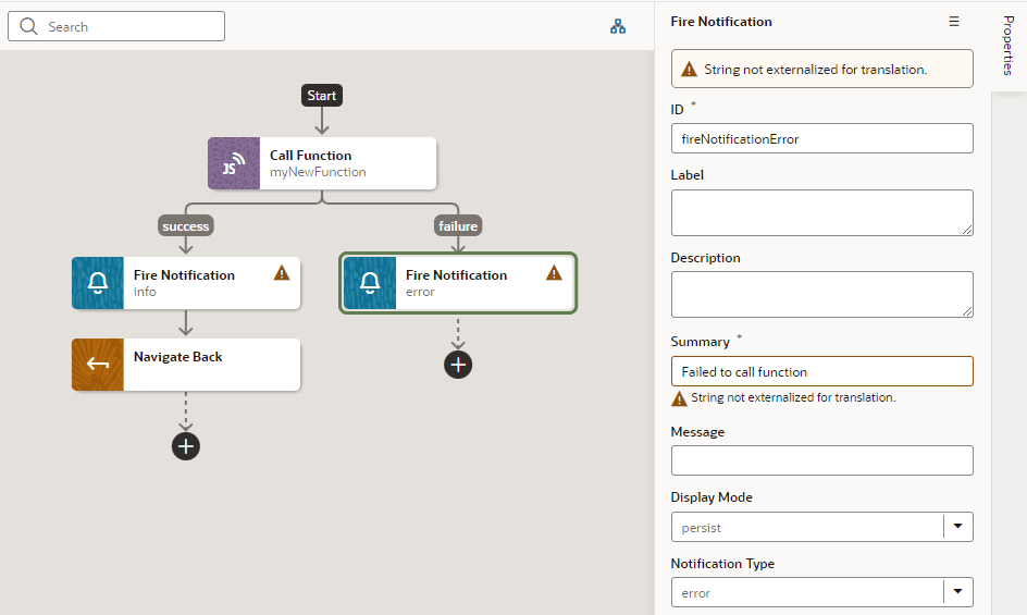

  5. アクション・チェーンに分岐を作成するには、そのアクションをパレットからドラッグし、チェーンを分岐するアクションの横にある追加アイコンにドロップします。 パレットからアクションをドラッグすると、チェーン内の各アクションの横に追加アイコンが表示されます。
  6. アクション・チェーンが完了するまで、ステップ4(およびオプションでステップ5)を繰り返します。 アクション・チェーンは自動的に保存されます。

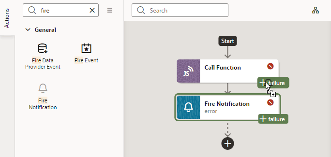

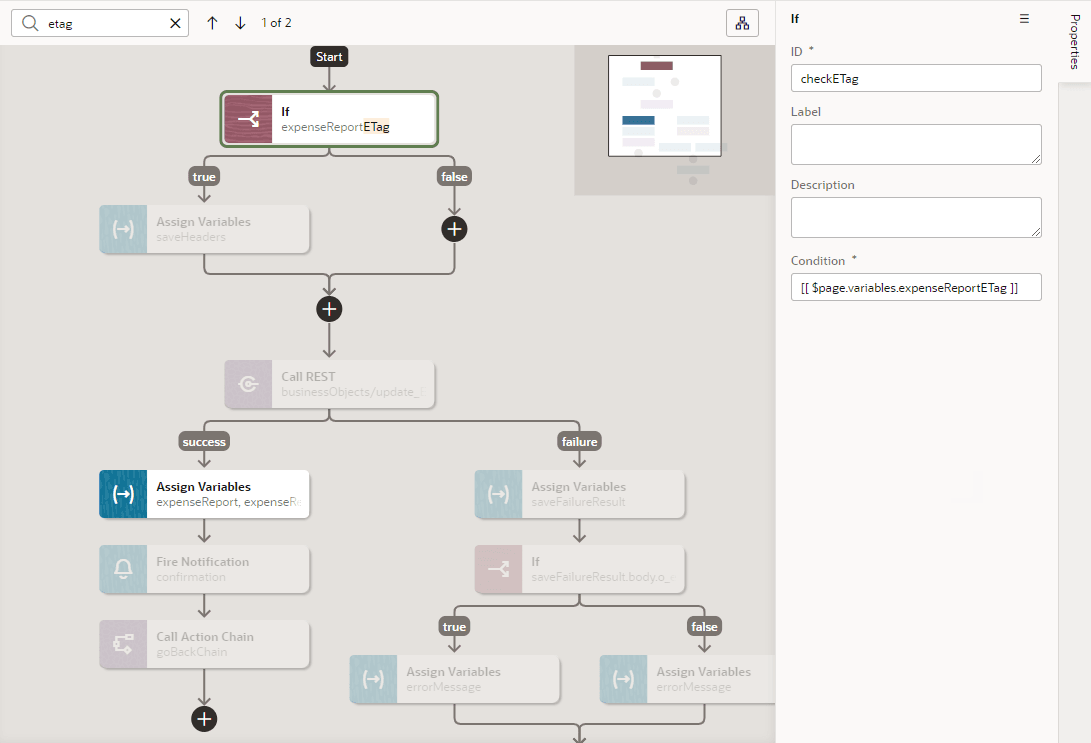

    アクション・チェーンに多数のアクションが含まれている場合、検索を使用して探しているものをすばやく検索できます。 検索テキスト・ボックスに、テキスト変数名、エンドポイントIDまたはコンソール・ログからのアクションIDを入力します。 入力したテキストに一致するすべてのアクションが強調表示され、強調表示された1つのアクションから次のアクションにジャンプするために使用できるナビゲーション矢印が表示されます。
    " etag "を使用してexpenseReportEtag変数を検索する例を次に示します:
    action-chain-editor-canvas-search.pngの説明は以下のとおりです
    図action-chain-editor-canvas-search.pngの説明
    概要の表示アイコン(Show Overviewアイコン)をクリックして、アクション・チェーン・フローを視覚的に表示することもできます。 検索と組み合せると、概要ダイアグラムは、ハイライトされたアクションがフロー全体内にある場所を把握するのに役立ちます。 概要アイコンの表示/非表示アイコンを切り替えて、必要に応じてダイアグラムを表示または非表示にします。

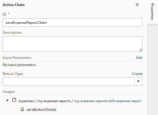

アクション・チェーンの使用状況の詳細(アクション・チェーンを使用するページなど)を表示する場合は、アクション・チェーンのプロパティ・ペインの「使用方法」を参照してください。 使用方法をクリックすると、そこに簡単に移動できます。 次に示すように、アクション・チェーンをコールするイベントに関連付けられたイベント・リスナーもリストされます:

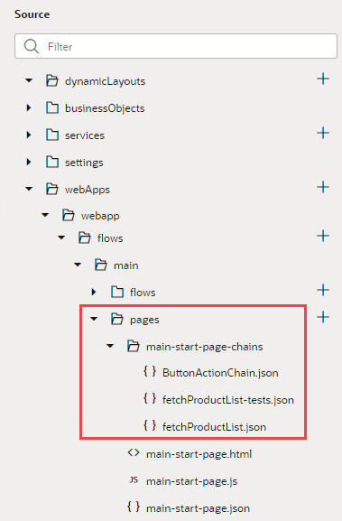

アクション・チェーンのソース・コードは、独自のJSONファイルに格納されます。 これにより、アーティファクトJSONのサイズを削減し、複数のアクション・チェーン「Gitリポジトリと統合されたアプリケーションの場合」を編集するときにマージ競合の可能性を減らすことで、パフォーマンスを最適化できます。 アクション・チェーンのJSONファイルを表示および編集するには、ダイアグラム・ビューで「コード」エディタを使用することが最も簡単ですが、ナビゲータの「ソース」ビューを使用して常にファイルを表示できます。 applications、フローおよびレイアウトのアクション・チェーンについては、アーティファクトのchainsフォルダを参照してください。 ページのアクション・チェーンについては、ページJSONファイルと同じレベルにあるpagesの下のpagename-page-chainsフォルダを参照してください:
