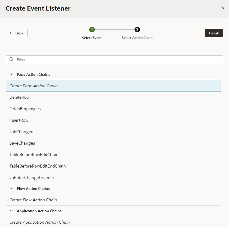

  2. イベント・リスナーの作成ウィザードで、アクション・チェーンをトリガーするイベントを選択します。 リスナーを作成する場所によっては、ライフサイクル・イベントに加えて、ページ・イベント、フロー・イベントおよびapplicationイベントがリストに含まれる場合があります。
  3. 「次へ」をクリックします。
  4. トリガーするアクション・チェーンを選択するか、後で編集できる新しいアクション・チェーンを作成します。
    イベント・リスナーは複数のアクション・チェーンをトリガーできますが、ウィザードでは一度に1つのアクション・チェーンのみを追加できます。
  5. 「終了」をクリックします。

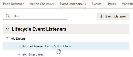

イベント・リスナーに関連付けられたアクション・チェーンを編集するには、アクション・チェーンにカーソルを移動(または選択)し、「アクション・チェーンに移動」をクリックしてアクション・チェーン・エディタでアクション・チェーンを開きます。
gotoactionchain.pngの説明は以下のとおりです
図gotoactionchain.pngの説明

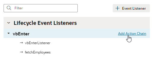

必要に応じて、イベント・リスナーにアクション・チェーンを追加できます。 イベント名の上にカーソルを移動(または選択)し、「アクション・チェーンの追加」をクリックしてイベント・リスナーの作成ウィザードを再起動するだけです。
addactionchain.pngの説明は以下のとおりです
図addactionchain.pngの説明
