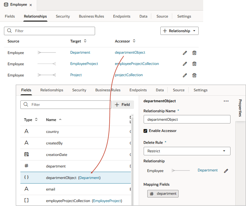

  5. 必要に応じて、ターゲット・オブジェクトの「アクセサ名」を変更し、RESTコールを発行する必要があります。
  6. ターゲット・オブジェクトからソース・オブジェクトにアクセスする場合は、ターゲット・オブジェクトに対して「アクセサの有効化」を選択します。
    デフォルトでは、ソース・オブジェクトからターゲット・オブジェクトへのアクセッサが有効になっています(この例では、Employeeの場合はdepartmentObject)。 つまり、Employeeオブジェクトをページにドラッグして表を作成する場合は、作業する部門など、従業員の詳細をフェッチできます。 ただし、従業員から部門にアクセスする場合(たとえば、各部門の従業員をフェッチする場合)、ターゲット・オブジェクトのアクセッサを有効にする必要があります(この例では、部門の場合はemployeeCollection)。
  7. ターゲット・オブジェクトの「表示フィールド」を選択します。 このオプションの最適な選択肢は、一意かつ必須の両方の文字列フィールドです。 ドロップダウンで、「一意の必須文字列フィールド」の下にそのようなフィールドを探します。 何も存在しない場合は、適切なフィールドを選択する必要がある場合があります。デフォルトでは、「その他のフィールド」の下にリストされた最初のフィールドが選択されます。
  8. ソース・オブジェクトの「マッピング」フィールドで、参照キーとして作成される新しいフィールド(デフォルト)を指定するか、既存のフィールドを選択します。 参照キーは、データベース表内の外部キーのようなものです。 これは、2つのビジネス・オブジェクトをリンクする別のビジネス・オブジェクトのキー(IDフィールドなど)を参照するフィールドです。
  9. 必要に応じて、自動生成された「アクセサ名」を変更します。
  10. ソース・オブジェクトに対して「アクセサの有効化」を選択したままにして、他のビジネス・オブジェクトへのアクセスを保持します。

新しい関係が「関係」タブに表示され、関係の他の端にあるビジネス・オブジェクトにアクセスできるアクセッサとともに表示されます。 アクセッサ名をクリックすると、「フィールド」タブが表示され、アクセッサが他のフィールドとともにリストされます。

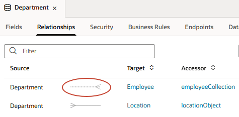

参照されるビジネス・オブジェクトの場合、現在のビジネス・オブジェクトと参照されるビジネス・オブジェクトの関係は、デフォルトでは多対1です。 たとえば、Employeeビジネス・オブジェクトからDepartmentビジネス・オブジェクトへの参照を作成する場合、Employeeは1つのDepartmentにのみ属できますが、Departmentには通常多数の従業員が存在します。 このような関係は、最初に、"one"側を表すオブジェクトの点線として表示されます。 行をクリックすると、"many"ビジネス・オブジェクトの詳細がロードされ、関係が表示されます:
